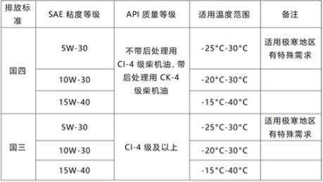

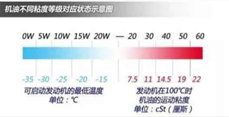

1.机油的选用
①国IV阶段发动机机油使用CK-4级机油(不带后处理用CI-4级机油,带后处理用CK-4级机油)
②国III阶段发动机机油使用CI-4级机油。
③根据不同地域、不同季节、不同环境温度选择合适的机油规格。

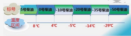

2.燃油的选用
需根据温度变化及时更换燃油,避免因油品受冻造成设备启动困难,使用标准如下:
备注:
①需根据地区温度的差异情况选择适合当地气温的油品及保养配件,并根据机器油品清洁度、老化变质等状况及时缩短保养时间并更换油品,使用不正确牌号的燃油,燃油中会有蜡质析出,造成油路不畅或堵塞;
②燃油切换完毕后,要求机器至少低速运转5分钟,确保管路中完全充满新加入的燃油;
③按照保养周期更换燃油滤芯;
④彻底清洗油水分离器,及时排放杂质和水,对无法彻底清洗的进行更换;
⑤定期清洗燃油箱,将其底部的沉淀物清除干净;
⑥禁止使用高硫劣质燃油,否则容易导致油泵、喷油器异常磨损,导致后处理系统DOC中毒,加速PDF堵塞,影响SCR催化器对NOX转化效率,腐蚀后处理系统各零部件,造成车辆异常故障。

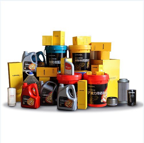

3.油品选用
无论是购买油品还是配件,一定要通过正规渠道购买正规的雷沃原厂产品,因为零部件本身的性能直接决定您整台设备的使用寿命和作业效率,甚至会影响到您长远利益哦~
