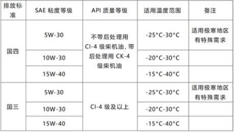

装载机油液选用
1.机油选用
①国IV阶段发动机机油使用CK-4级机油;
②国川阶段发动机机油使用CH-4 级及以上(康明斯发动机:CI-4 级及以上)!

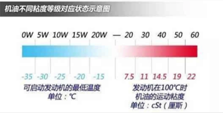

③根据不同地域、不同季节、不同环境温度选择合适的机油规格。

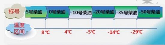

2.燃油选用
需根据温度变化及时更换燃油,避免因油品受冻造成设备启动困难,使用标准如下:
备注:
①需根据地区温度的差异情况选择适合当地气温的油品及保养配件,并根据机器油品清洁度、老化变质等状况及时缩短保养时间并更换油品,使用不正确牌号的燃油,燃油中会有蜡质析出,造成油路不畅或堵塞:
②燃油切换完毕后,要求机器至少低速运转5分钟,确保管路中完全充满新加入的燃油;
③按照保养周期更换燃油滤芯;
④彻底清洗油水分离器,及时排放杂质和水,对无法彻底清洗的进行更换;
⑤定期清洗燃油箱,将其底部的沉淀物清除干净;
