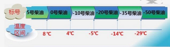

3.柴油选择
需根据温度变化及时更换燃油,避免因油品受冻造成设备启动困难,使用标准如下:
注意:需根据地区温度的差异情况选择适合当地气温的油品及保养配件,并根据机器油品清洁度、老化变质等状况及时缩短保养时间并更换油品,使用不正确牌号的燃油,燃油中会有蜡质析出,造成油路不畅或堵塞。
