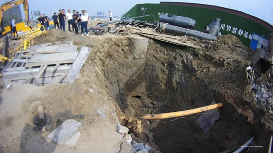

2021年10月2日凌晨1时30分左右,在临平区荷禹路和新洲路交叉口的地铁9号线道路恢复工程,施工单位沈阳市政集团有限公司组织进行基坑开挖及地下污水管安装施工时,发生一起基坑坍塌事故,造成2人死亡,直接经济损失约350万。
2.基坑周边情况:基坑东侧有活动板房,基坑东侧边缘距离活动房净距离约7米;基坑北侧紧挨竖向污水管(混凝土结构构件);基坑西侧紧挨新建电力井;基坑南侧临近新洲路。现场留存履带式挖土机2台,其中1台为施工挖机(停靠在基坑西侧约6米处),型号为SY135C,出厂编号:SY013NCA15118,制造商:三一重工。另外1台为发生事故后调运过来的救援挖机(紧靠基坑南侧停放)。基坑西侧土堆上留存有夜间照明灯具2台,型号为WM-PG,制造商不明。灯具旁有人工挖土工具(铁锹等)8个。基坑北侧土堆上留存有发电机1台,抽水水泵2台。距基坑北侧约6米平台上留存7块钢板围护桩,长度为9米/块。

2.基坑边堆土情况不符合要求。专项施工方案要求沟槽坡顶堆土距离要≥3米,堆土高度≤1.5米,台阶宽度至少1米。经现场实际测量,沟槽坡顶与堆土距离为0,基坑东侧堆土高度至少2.2米(测量时),堆土集中在基坑东侧,基坑西侧有少量堆土,基坑北侧和南侧均无堆土。基坑边堆土不满足方案要求。
3.机械设备投入情况不符合要求。方案要求投入履带式挖土机2台,一台挖机进行土方开挖,另一台挖机在地面上进行土方往外侧的翻运。经现场质询,实际施工时只有1台挖土机进行开挖作业,并无第2台挖机进行堆土的翻运作业。机械设备投入不满足方案要求。
4.沟槽内安全措施情况不符合要求。专项施工方案要求槽内应设置作业行走的跳板,实际并未设置。沟槽内安全措施不满足方案要求。
综上分析事故直接原因:施工单位未按专项施工方案进行施工,选择在基坑东侧一侧堆土,且堆土紧挨基坑边缘,堆土高度偏高、坡度不足;另一方面,开挖堆土处于松散状态,粘聚力偏低,在不能保证堆土坡度的情况下,现场同时存在施工振动荷载,堆土产生滑移坍塌,造成事故。
