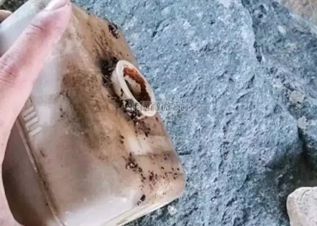

长期加水的影响
▊ 加水后,水箱的水消耗会很快。由于水的沸点是100℃,防冻液一般沸点是125℃以上,所以发动机高温时,加注的水会先蒸发掉。
▊ 水没有防垢的作用,如经常添加,水箱水垢增多,会堵塞发动机水道,影响散热。

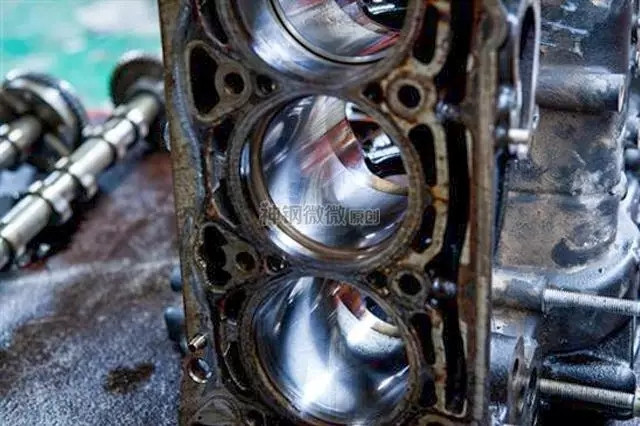

▊ 水沸点比较低,长期添加,发动机零部件会被腐蚀,尤其是缸壁,且发动机容易高温,建议使用原厂纯正防冻液。
