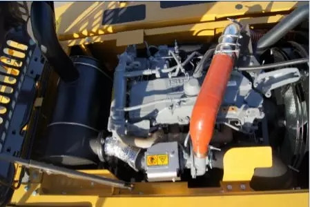

机油滤芯的安装方式有两种,常见的是垂直安装的,还有不少小挖的机滤是横向安装。安装方式不一样,所以注满机油也分为两种情况:
先说垂直安装的机油滤芯,它是通过一根输油管接入到机油泵,这种安装方式一般建议用户更换机滤前往滤芯里注满机油。
如果新机滤不注满机油的话,新滤芯内部就会产生空气阻力,着车时造成机器内部短时间缺少机油润滑,会造成结构件磨损。垂直安装方式的优点是,滤芯有更好的密封性,很少有渗油情况发生。
垂直安装方式的机油滤芯正确的操作方法
更换机滤前先找一个干净点的环境,拆掉保护膜,再往新的机滤里面注满机油,注油过程中要注意周边环境,检查油桶和注油口,确保不要带入泥土等杂质,注满机油以后用手在密封圈上也抺上机油,增加密封性。
再说横向安装的机油滤芯,它是不通过输油管,直接连接到机油泵上的,这种设计在往油箱加注机油的时候机滤内部不会产生空气阻力,滤芯在安装前无需提前往里面加注机油,在向机油箱内注入新的机油的同时,机油滤芯就能直接注满机油。
横向安装方式的机油滤芯正确的操作方法
用手在新的机油滤芯密封圈上抹上一层机油,增加密封性,然后就可以直接安装了,期间也要注意周边环境,避免加注机油时候带入杂质。
