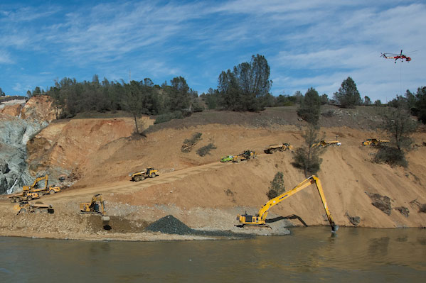

下游往上游看,普通挖掘机挖到一定深度后,交给加长臂挖掘机继续工作
多台设备同时工作,包括PC800和PC1250
加长臂的效率不错,挖了不少出来
加长臂挖掘机并不装车,只专注于水下开挖

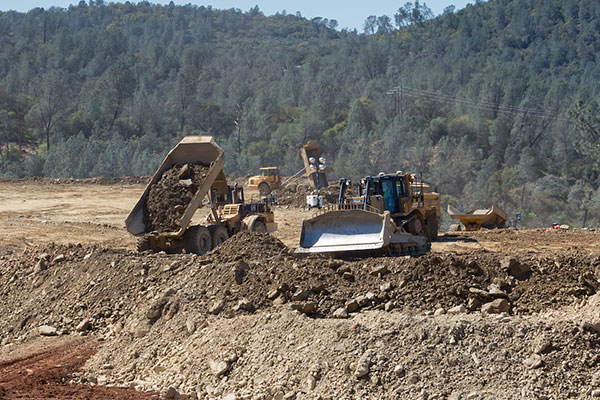

加长臂挖掘机挖出来的物料被再次装到铰接车上运走
物料被运到紧急溢洪道附近,这里成为一个弃土场

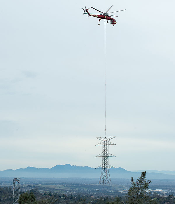

施工现场上空又出现了一架直升机,不过不是以前来过的黑鹰
原来这是一架S-64起重直升机,用来运送电线杆
S-64最早是为美国陆军设计的,外形非常独特,没有机舱,专用于在外部吊装货物
它的任务就是拆除紧急溢洪道附近旧的电线塔,换上电线杆,老美的通用航空就是发达

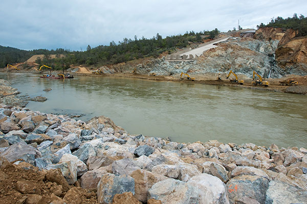

而在左岸,也加大了施工强度,要为防止水流冲刷做准备
在泥水中行进的约翰迪尔
岸边,开挖虽在继续,但已接近尾声

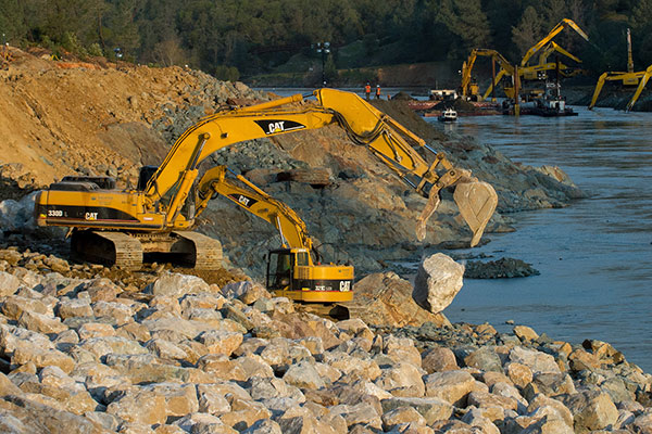

在被冲出的水道对面,块石护岸工程正在抓紧进行
前面说过,拇指夹在这种场合非常好用
通过在岸坡上铺满块石,来防止造成新的冲刷
块石是从远处运来的

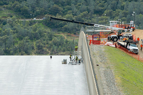

溢洪道就要过水了,设备撤离前还在进行最后的抢工
溢洪道修补工作的人员、设备、物资也在进行最后的撤离
