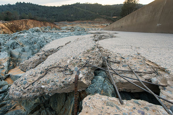

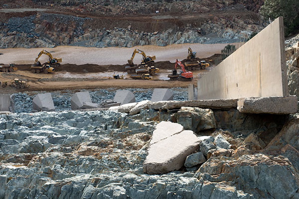

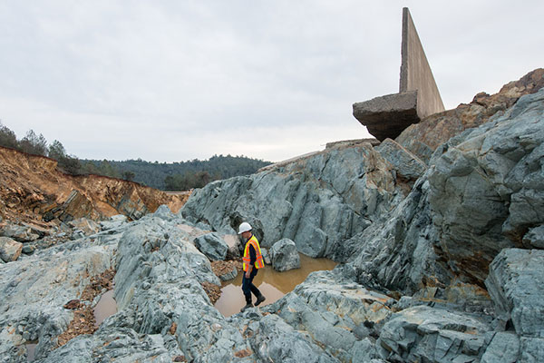

这是毁坏最严重的部分,短期修复的可能性不大
和人做一个对比
50年前的钢筋露出来了

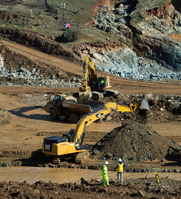

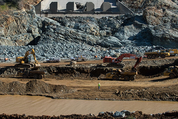

溢洪道下游,沉积物的清理正在紧张进行
从对岸看过来,老美其实是非常讲效率的,包括挖掘机与自卸车的匹配、装车的方式等
各司其职,充分发挥设备的效率

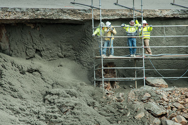

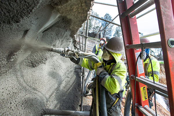

这边厢,溢洪道的临时保护工程也开工了,工人们搭好了脚手架
纵使是老美也没有什么神器,只能老老实实地大量使用人工

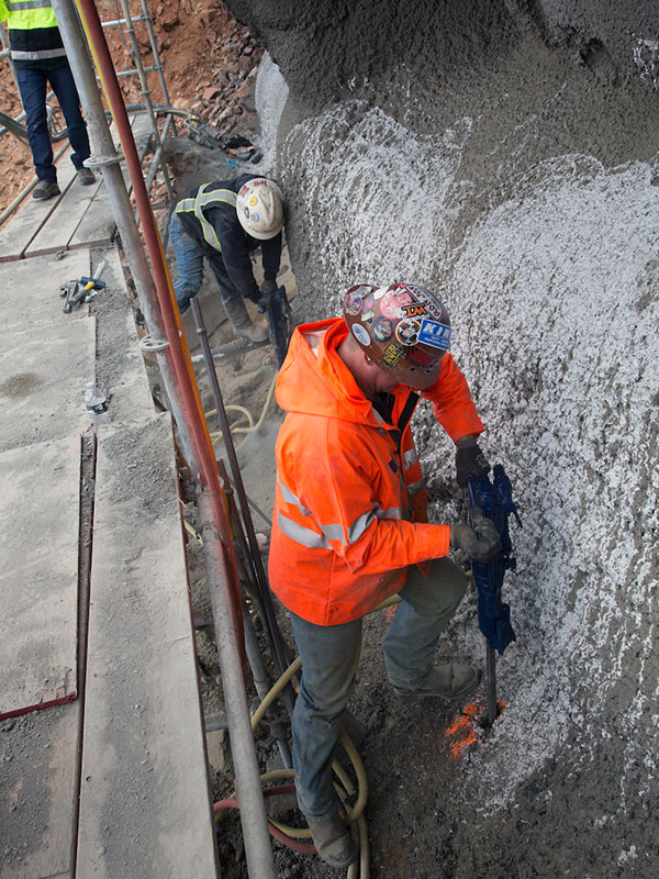

工人们往溢洪道底板下方裸露的断面铺上钢筋网,然后喷混凝土进行硬化,防止下次掏空
远一点的地方就直接喷了,没有钢筋网
手风钻还在使用,不过这个场地条件也没有别的选择了

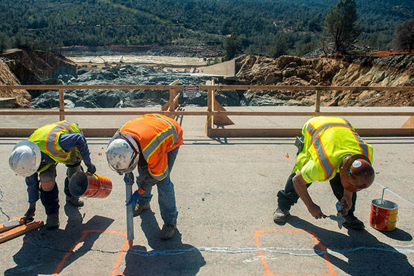

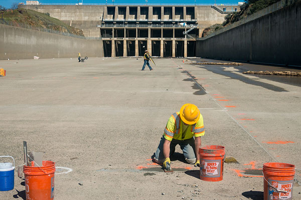

溢洪道过水表面,泥瓦匠在修补坑坑洼洼的地方

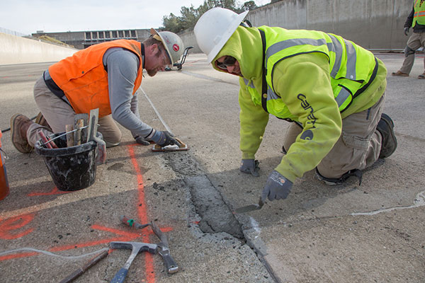

对于裂缝的修补,用的应该是环氧树脂,这些都是常规的手段
大的裂缝还是得用水泥修补

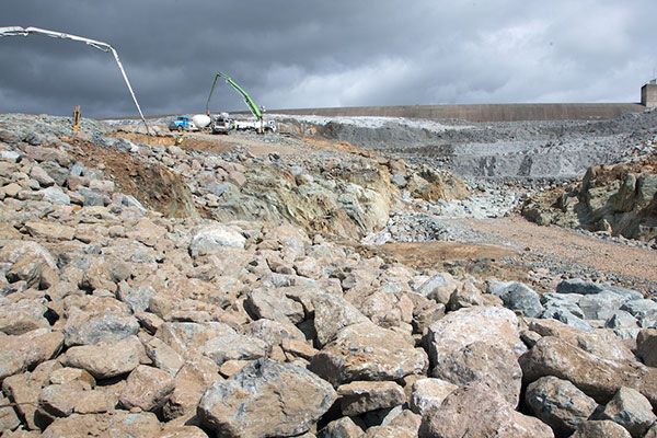

而在紧急溢洪道那边,修复工作还在不紧不慢地进行,毕竟再次使用的可能性的不大
工作流程和之前一样,挖掘机摆好块石,然后浇上混凝土进行硬化
有拇指夹的挖掘机干这种活儿很轻松
设备不多,强度也不大,并逐渐进行到下游了

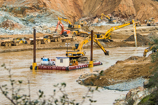

再回到清淤的部分,已有多台水上开挖设备投入使用,这是一台390D,臂不算特别长

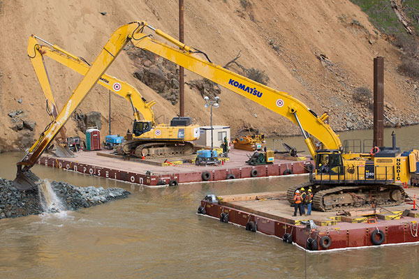

这是PC1250和PC800,臂很长,挖掘深度很大

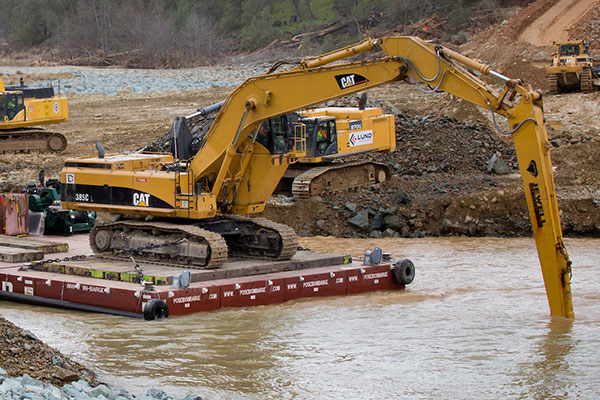

这台385C加了一节臂,挖掘深度也很大
用于转运渣土的驳船
水利工程施工是最有看头的,水上、岸上,两岸都在同时施工

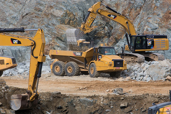

现在我们回到岸上,感受热火朝天的工作场景,这是352F和745C

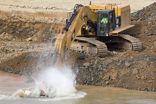

390F奋力将铲斗插到水中

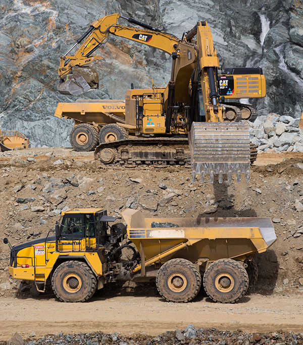

卡特、小松、沃尔沃,施工现场的三大品牌
