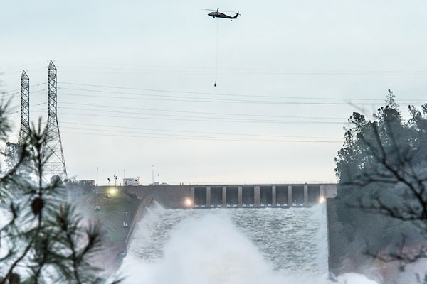

为防止被迫再次启用紧急溢洪道造成更严重的破坏,出动了黑鹰直升机吊运沙袋
沙袋只是中国人的叫法,因为人工只能铲起砂土,老美用的都是石块
从溢洪道上飞过的黑鹰,老美真是家大业大啊

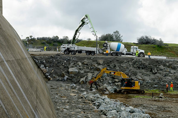

其他设备也不能闲着,将石料铺在水毁地段,再用砂浆硬化

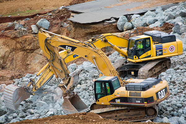

卡特小松并肩作战

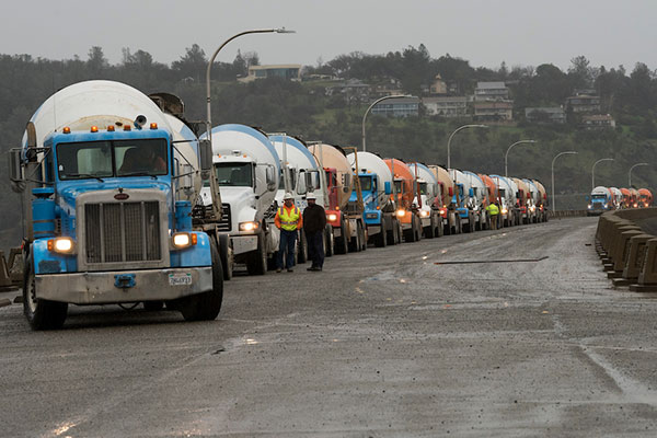

排队送料的混凝土搅拌车,一方有难八方支援,老美的动员能力还是很强的
看得出来,这些车辆并不都是来自一家承包商

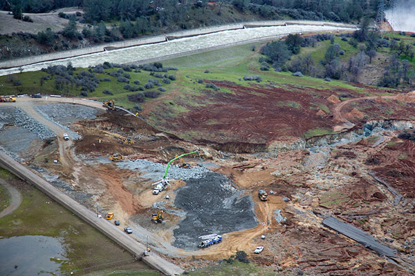

紧急溢洪道修复施工全景,其实只有坝后坡度较缓的这一段

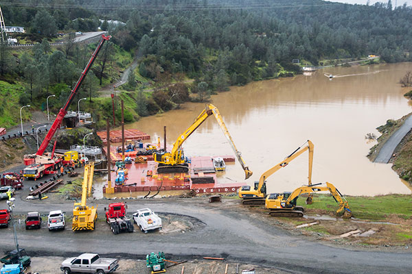

另外,冲进河道里土石雍高了水位,为防止对电站造成危害,在电站下游,也就是溢洪道的上游开始准备疏浚施工,运来了加长臂挖掘机,布置在驳船上
