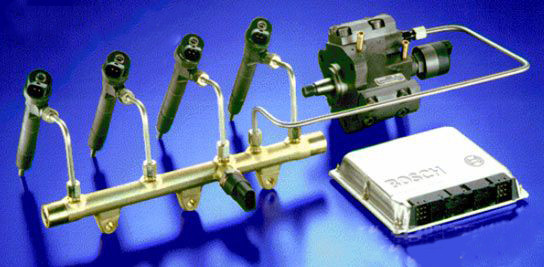

电喷发动机是利用传感器检测技术对发动机在不同工况下的工作状态进行检测,如压力,温度,进气量,等等,并预先在计算机中设定不同工况下最合理的系统工作压力及所需燃油。这样,计算机就可以在不同工况下对发动机工作的各种数据进行实时监控,依据不同工况准确的进行燃油供给,并且使得系统的供油不再只是取决于系统压力,而取决于供油时间也就是计算机依据监测数据所确定的发动机工况接通喷油器的电脉冲,这样就达到了节油,降噪的效果,同时也延长了使用寿命。

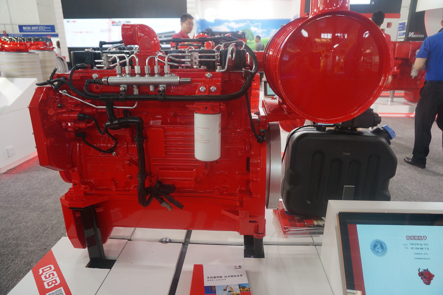

之所以能够实现以上的提升,高压共轨技术是不可缺少的功臣。电喷发动机大都采用高压共轨技术,高压共轨实际上是一个高压储能轨,用来暂时存储燃油泵产生的高压燃油。有了它,才能使燃油的精细化供应成为可能。另外,高压共轨技术还可以实现超高的燃油喷射压力,我们都知道,喷射压力越大,燃油雾化越充分,燃烧效率也就越高。
