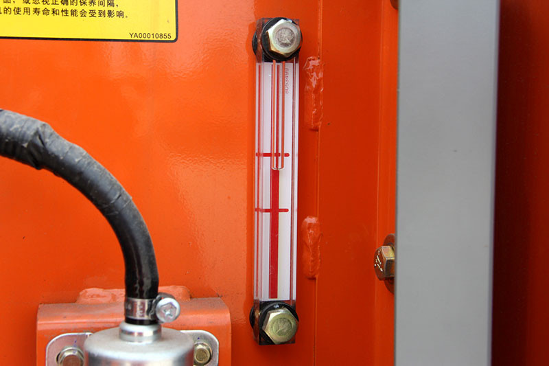

第一步:检查发动机机油液位、液压油液位、回转减速器齿轮油液位、膨胀水箱液位是否在正常范围以内;
检查防冻液位
检查液压油液位

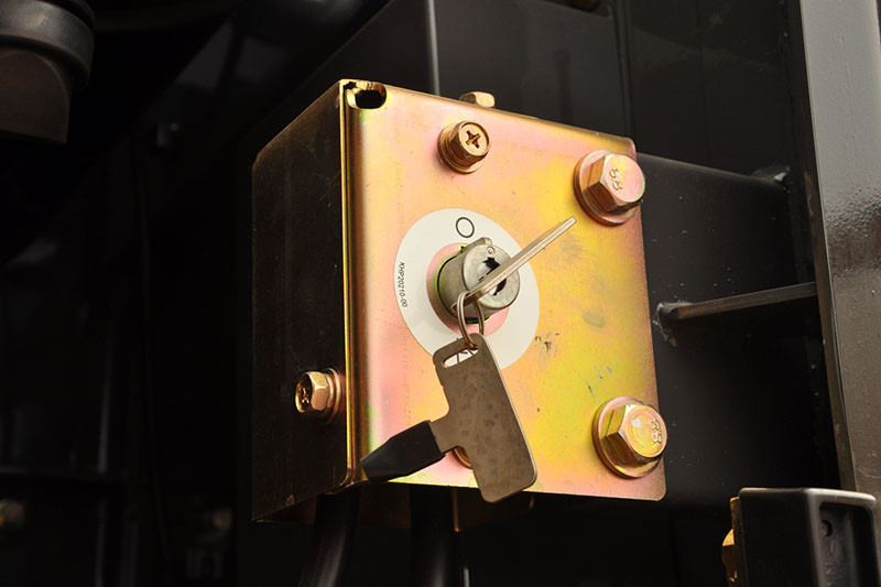

第二步:接通电源总开关(长期停放的设备一般会关闭总电源,电源开关位于蓄电池附近);
接通电源

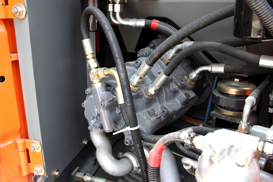

怠速过程:启动挖掘机不急于操作,此时可注意观察发动机启动时及启动后的排烟状况,下排气状况以及是否存在异响;用手触摸液压泵及出油管,感受液压泵工作是否顺畅,出油的连贯性和平稳性。
