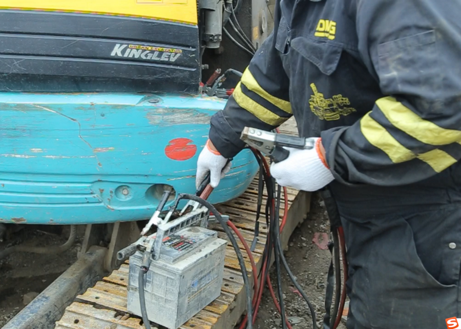

两块蓄电池并联搭火启动挖掘机
也有很多用户会使用蓄电池搭火的方式启动发动机,再利用发动机上的发电机对蓄电池进行充电,蓄电池搭火是需注意找准两块蓄电池的正极和负极,正极接正极,负极接负极,两块蓄电池以并联的方式进连接。

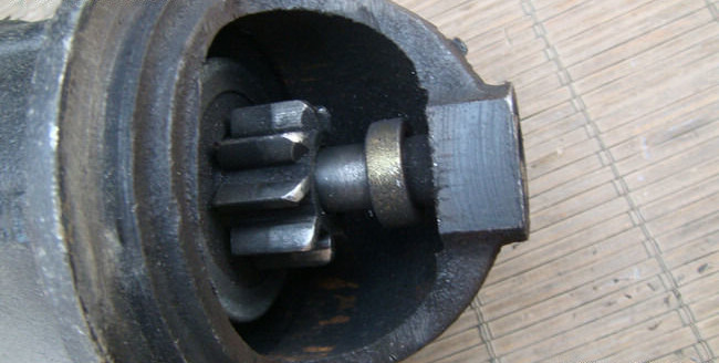

启动电机啮合齿轮
如齿轮尚未啮入,主电路即接通,则电机齿轮将在高速旋转的情况下与飞轮啮合,造成两齿强烈撞击而不能啮入,从而发出强烈打齿声。

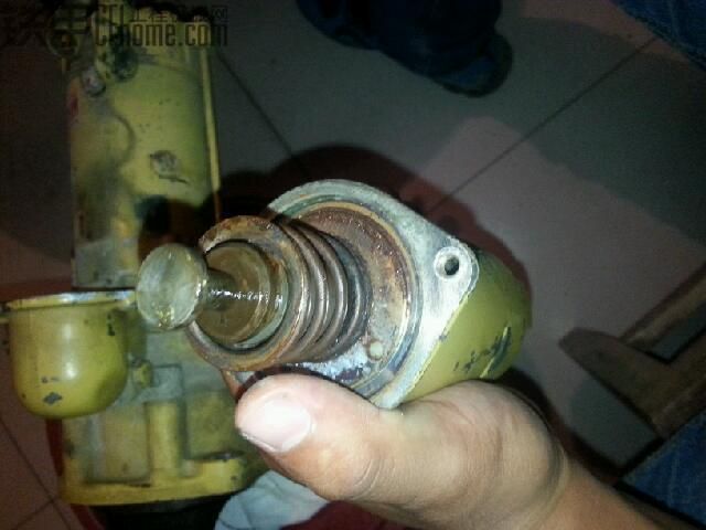

启动电机内电磁开关
另外,当电机齿轮与飞轮齿圈相顶,电磁开关仍能克服单向接合器缓冲弹簧的弹力而将主电路接通时,两相顶齿轮接触压力不足,也会造成打齿。

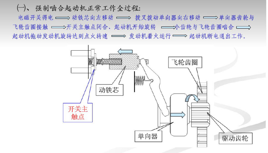

启动电机工作过程

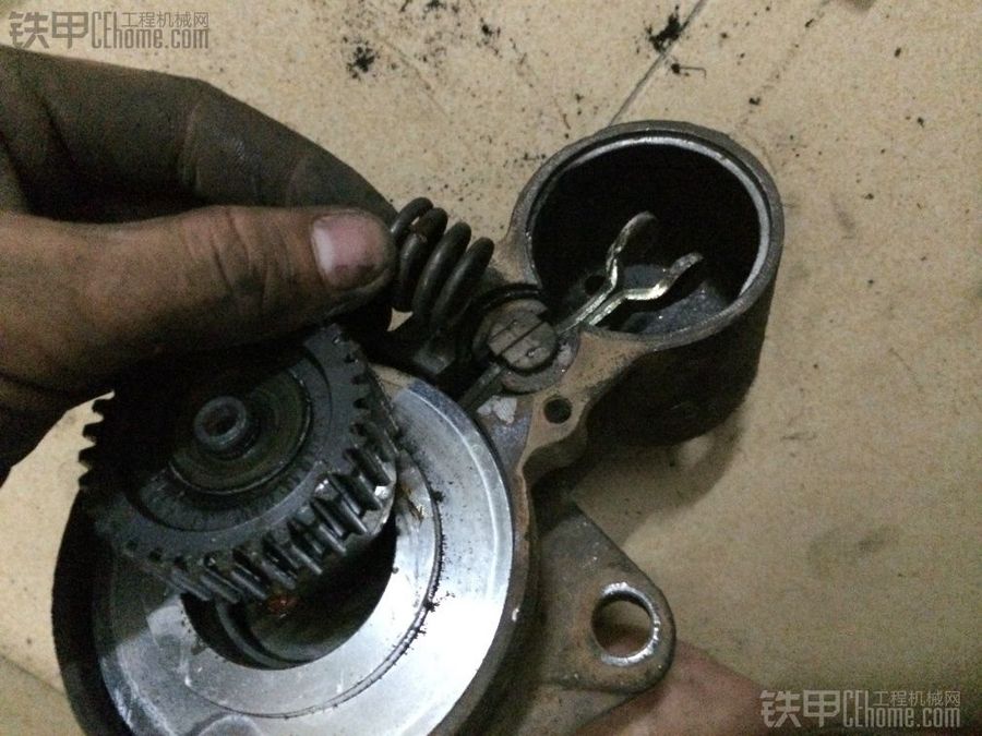

启动电机拆解保养
