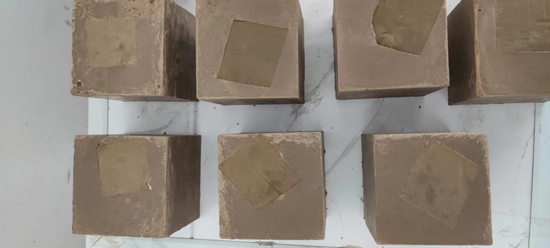

用于抗压试验的流态固化土试块

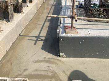

流态固化土用于基坑肥槽回填

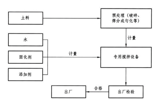

五、流态固化土的施工工艺流程
(1)前期准备:现场勘察与设计,分析土壤成分,进行配合比设计;进行方案编制,场地清理。
(2)材料制备:土壤处理,固化剂配制,辅料准备。
(3)混合搅拌:设备选择,按设计比例投料、搅拌。
(4)运输:采用搅拌罐车运输,泵或溜槽浇筑。
(5)浇筑施工:分层浇筑,接缝处理。
(6)养护管理:浇筑后覆盖塑料薄膜或土工布保湿,养护7-14天。
(7)质量检测:现场检测流动度(坍落度筒法)、湿密度,无侧限抗压强度试验(试块或现场取芯),浸出物毒性检测。
(8)后续处理:清理设备,废料处理
工艺流程图

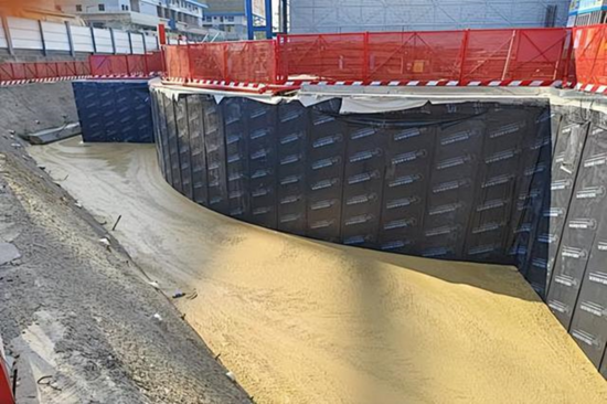

流态固化土用于基坑肥槽回填
