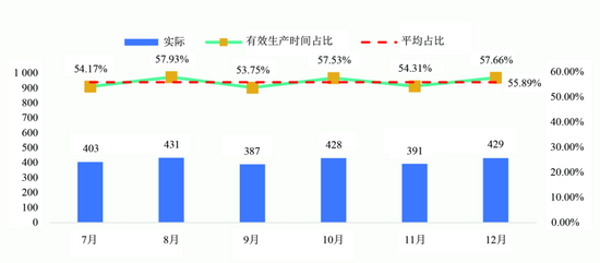

随着矿井产能提升,转龙湾煤矿引入快速掘进系统(掘锚一体机+锚杆转载机组+长距离运输系统),但配套设备适应性不足导致生产效率受限。有效生产时间仅占55.89%(月均411.5 h),非生产时间中检修占比高达69.49%,成为亟待解决的问题,2022年7至12月掘进作业有效生产时间统计如图1所示。
图1 2022年7~12月掘进作业有效生产时间统计

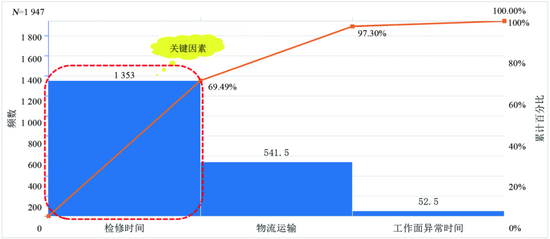

进一步分析发现,非生产时间主要类型包括检修时间、物流运输时间、工作面异常时间,通过绘制掘进作业非生产时间分析排列图,得出结论检修时间占非生产时间总数的69.49%,是影响因素之一,掘进作业非生产时间分析排列如图2所示。

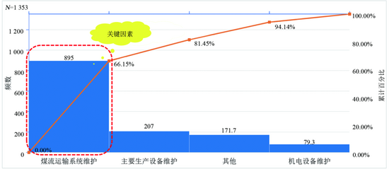

调查、分析检修时间发现,检修时间主要包括煤流运输系统维护、主要生产设备维护、机电设备维护及其他,通过绘制掘进作业检修时间分析排列图,得出结论煤流运输系统维护占非检修时间总数的66.15%,是影响因素之一,掘进作业检修时间分析排列如图3所示。

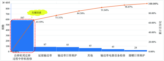

调查、分析检修时间发现,煤流运输系统维护主要包括自移机尾迁移过程中停机检修、延接输送带、输送带日常维护、输送带电器设备检修、溜槽日常维护及其他,通过绘制掘进作业煤流运输系统维护时间分析排列图得出结论,自移机尾迁移过程中停机检修占煤流运输系统维护时间总数的65.59%,是最主要影响因素,掘进作业煤流运输系统维护时间分析排列如图4所示。

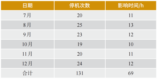

电缆卡堵的关联工序为自移机尾迁移辅助工序,通过查阅生产纪实发现23303巷道2022年下半年由于电缆槽设计不合理,电缆卡堵共停机131次,平均每月停机21次,影响时间为69 h,平均每月影响11 h,是急需解决的问题,电缆卡堵造成自移机尾停机时间统计见表1。
表1 电缆卡堵造成自移机尾停机时间统计

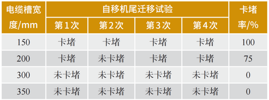

开展电缆槽卡堵测试,明确问题根源,通过测试发现宽度达到300 mm,电缆不会卡堵,重新设计电缆槽解决电缆卡堵问题,电缆槽卡堵试验统计见表2。
表2 电缆槽卡堵试验统计

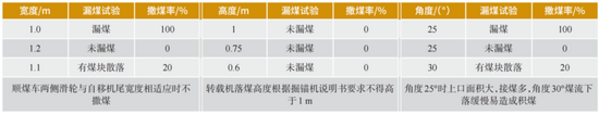

通过漏煤试验,在工作面对二运卸料料斗撒煤情况进行试验,发现顺煤车宽度1.2 m、高度0.75 m、角度25°时不易撒煤,重新设计卸料料斗,确保解决撒煤漏煤现象,卸料料斗漏煤时间数据统计见表4。
表4 卸料料斗漏煤时间数据统计

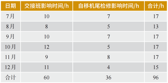

检修时间及交接班方法不合理的关联工序为交接班及检修设备。通过查阅生产纪实发现23303巷道2022年下半年由于交接班及检修工作安排不合理,造成生产过程存在等待空当,直接影响现场生产时间,因交接班及检修时间影响时间96 h,平均每月影响16 h,停机等待时间统计见表5。
表5 停机等待时间统计

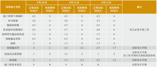

通过对工作面检修现场工作开展全面调查,发现施工两帮下部锚杆、补齐锚索、掘锚机检修、各类保护更换维护、延伸带式输送机机尾、调整输送带架、卸料等工作,需要每天开展,共计耗时5 h,接输送带、接线缆每3天开展1次,施工探放水钻孔6天开展1次,进一步优化检修方式,缩短检修周期,提高生产时间,2023年4月10日至12日现场检修时间统计见表6。
表6 2023年4月10日至12日现场检修时间统计

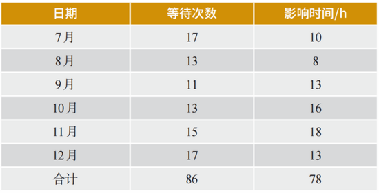

物资材料存放位置不合理的关联工序为退机支护。通过查阅生产纪实发现23303巷道2022年下半年由于物资材料存放位置不合理,造成支护前需等待物资转移,同时由于物料运输与退机支护衔接不足,支护人员需要自行备料直接退机支护时间,因物料转移影响自移机尾开机时间78 h,平均每月影响13 h,2022年度下半年物料转移影响支护时间统计见表7。
表7 2022年度下半年物料转移影响支护时间统计

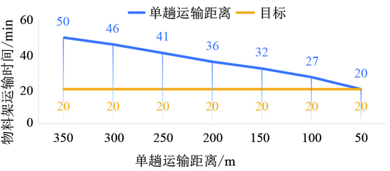

通过开展物料转移距离试验,以50 m为单位开展7次物料转移单趟用时试验,通过试验运输距离发现50 m内最接近课题目标,每趟物料运输可节约30 min,优化物料运输方式,物料架运输时间试验数据统计如图5所示。
图5 物料架运输时间试验数据统计

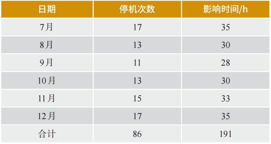

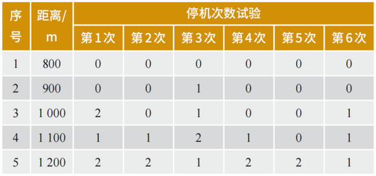

变压器放置位置不合理的关联工序为自依机尾迁移。查阅了生产纪实发现2022年下半年由于变压器放置不合理,共停机86次,平均每月停机14次,影响时间为191 h,平均每月影响31 h,主要原因是变压器距工作面掘进工作面<1 000 m时,可正常开机且电压损失较小,>1 000 m时造成电流增大瞬间停机,自移机尾迁移停机等待时间统计见表8。
表8 自移机尾迁移停机等待时间统计
通过对变压器到掘进工作面800~1 000 m,每100 m间进行6次试验,<1 000 m正常起机,>1 000 m因压降、设备启动瞬间电流增大,造成掘进工作面掘锚机、锚杆转载机组,因电压不足而无法启动,改变变压器放置方式,使变压器跟随自移机尾迁移,变压器停机距离试验数据统计见表9。
表9 变压器停机距离试验数据统计

鉴于23303胶运工作面采用掘锚一体机+锚杆转载机组+长运距二运+长运距输送带+自移机尾模式,且自移机尾需每日随掘进工作面推进(平均20 m)迁移,原有物料点频繁人工迁移耗时耗力。为此,在自移机尾上集成物料平台,实现物料随设备同步自动迁移,消除了人工搬运与料场转移工序。运行半个月现场表明,物料运输时间由50 min降至20 min。提升运输效率,有效降低了搬运安全风险,实现了生产效率与安全管理水平的双重提升。

经反复现场试验,确定电缆槽宽度为300 mm(350 mm虽无卡堵但空间受限)确保电缆迁移顺畅。以电缆槽替代传统挂钩,避免人工拉扯。安装最优尺寸电缆槽后,15天现场应用表明,电缆卡堵影响时间<10 min,并同步撤销了二运辅助岗位。解决了生产瓶颈,优化了作业流程,从根本上消除了电缆卡堵对带式输送机安全运行的威胁,提升了生产效率和作业安全性。

通过专项试验,确定顺煤车两侧滑轮宽度1.2 m、转载机落煤高度0.75 m(满足掘锚机要求上限)、倾斜度25°时,杜绝撒煤现象。据此优化设计并安装新型料斗后,半个月现场应用证实,二运清理浮煤时间降至0 min。解决了撒煤问题,消除了积煤对带式输送机安全运行的潜在威胁,提升了生产效率和作业安全。
