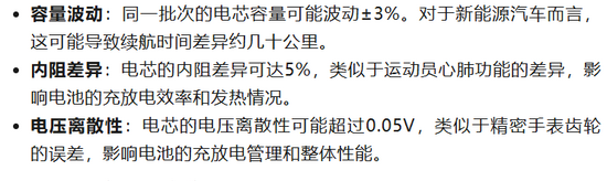

电芯作为电池包的最小单元,其一致性直接决定了整个电池系统的效能。研究表明,即使同一批次生产的电芯,容量差异可达±3%,内阻波动达5%,电压离散性超过0.05V。一般有以下三种情况:
若未经预处理直接组装,可能导致:
木桶效应:性能最弱的电芯将拖垮整个电池包,导致实际可用容量损失高达15%;
热失控风险:不一致性会引发局部过充/过放,增加起火爆炸概率;
续航跳水:容量差异使新能源汽车续航里程波动达数十公里。

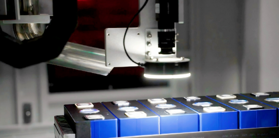

电芯在运输和存储中可能因碰撞、腐蚀出现变形、漏液等问题。现代工艺采用CCD视觉检测+人工复检双保险,精准识别铝壳凹坑、防爆阀破损等缺陷。更先进的生产线引入等离子清洗技术,通过活化电芯表面PET膜和极柱,提升后续涂胶粘接与焊接质量。

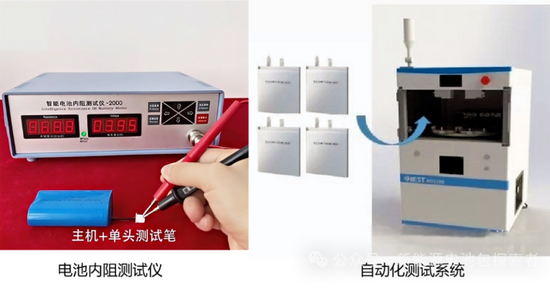

2. 电压/内阻测试:精准淘汰“问题学生”
利用高精度电压测试仪(误差≤0.1mV)和四线法内阻仪,对电芯进行全检:
  • 开路电压异常:揭示内部短路或化学活性失衡;
  • 内阻超标:预示充放电发热隐患。自动化测试系统可实时上传数据,通过正态分布分析剔除离群电芯,确保良品率>99.5%。

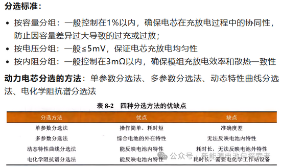

3. 分容配组:打造“步调一致”的电池军团
采用多参数动态分选法,将电芯按容量(±1%)、电压(≤5mV)、内阻(±3mΩ)分组。行业领先企业已引入电化学阻抗谱(EIS)分选技术,通过动态充放电曲线匹配,实现电芯衰老速率的同步化。
通过严格的测试和筛选,将性能相近的电芯组合在一起,即确保电芯的一致性。电芯的一致性对动力电池系统的选型和配组具有至关重要的影响。电池出厂一致性主要是制造过程中的一致性
