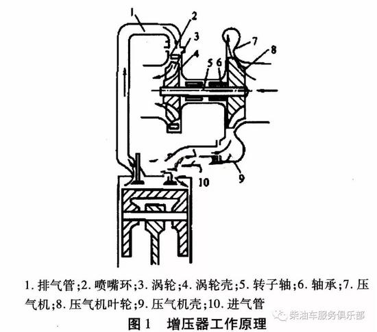

1 增压器工作原理
涡轮增压器是利用发动机的废气能量使涡轮机叶轮转动,涡轮机叶轮驱动压气机叶轮,压气机叶轮将空气压缩后向发动机提供燃烧用的压缩空气。这些高温、高压空气可以与发动机喷嘴喷入更多的燃油与之按比例混合,从而提高了发动机的输出功率。工作原理见图1。
涡轮机、压气机的叶轮和轴均由轴承座中的两个轴承支撑,轴承座内的润滑油道把经过过滤后的清洁机油导入轴承。这部分机油在润滑和冷却后,经回油管从轴承座流回发动机油底壳。
在车辆使用中,应注意防止回油管阻塞,因为受阻会使涡轮增压器轴承负荷增加,造成机油从油封处泄漏。必须使用优质机油,并按规定保养里程定期更换机油和机油滤清器。
涡轮增压器不能随意改动,尤其是废气旁通阀部件,随便改动会导致进气和排气歧管压力不正确,从而引起气缸压力和热负荷升高,降低耐久性。
ISLe发动机使用废气旁通阀式增压器,它的优点是既可以快速升压,又可以保证发动机在较高的转速下运转时,涡轮机不会超速。
废气旁通阀由一个执行器控制工作,这个执行器可以感受到压气机的压力,并使这个压力与一个预设弹簧负载平衡。废气旁通阀安装在涡轮机进口通道中,当阀门打开时,废气旁通阀通过分流涡轮机叶轮周围的一部分废气,从而控制轴的转速和增加压力。
