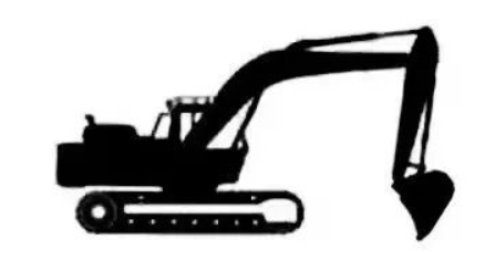

1. 教科书式停放
平坦地面上
挖机小臂90°垂直于地面
将铲斗外翻到底
斗齿立在地面上
这样占地空间小防止磕碰

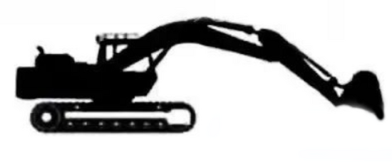

2.舒展式停放
将斗杆、铲斗伸展至极限
动臂下降到铲斗接触地面
使油缸都处于收缩状态
油缸泡在液压油里
可以更好保护挖机的油缸
大大保护了油缸的寿命

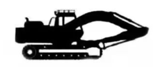

3. 运输式停放
这是运输时最常见的停放方式
最大限度降低挖机高度和长度
方便平板车转移运输
不过这样活塞杆会暴露在外
外力碰撞会导致受损
如果是工地停放不建议这么放哦
