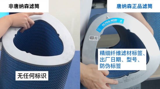

1. 滤筒端盖部分
对于不同品牌的滤筒来说,端盖是差别最大的地方之一。
唐纳森的正品滤筒端盖上带有蓝底白字的弧形唐纳森Logo标签。同时端盖上还有喷墨打印的生产信息,其中包括滤筒的型号,生产编码等等。最关键的是,唐纳森正品滤筒贴有专属防伪二维码防伪标签。用户可以直接扫码查询这个滤筒的真伪,简单快捷而且准确,这也是判断滤筒是否为唐纳森正品的最直接的途径。
至于其他品牌的滤筒,其端盖上面不会有任何唐纳森的标志,包括唐纳森的标志标签,喷墨打印的生产信息等,特别是缺少了唐纳森的二维码防伪标签。

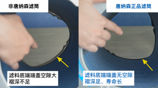

2. 滤筒筒身外部
滤筒的筒身是第一眼看过去最先注意到的部分,同样的也是滤筒第二个区别非常大的地方。
唐纳森正品滤筒的Ultra-Web精细纤维覆膜滤料颜色是浅蓝色的,同时表面是全波纹处理,可以看到明显的压痕,这是为了保证滤筒本身的褶距宽度均匀用特殊工具制作出来的。并且,正品滤筒的外网拼接口是比较细的一条线,而且点焊非常密集,保证了外网的使用强度。
其他品牌的滤筒通常滤料颜色是正蓝色,会比唐纳森正品滤筒的颜色更深,而且在滤料的波纹处理上,大多只有一条滤料被压边,并非全波纹处理。同时非唐纳森滤筒滤网拼接口比较宽,点焊位置也比较少。

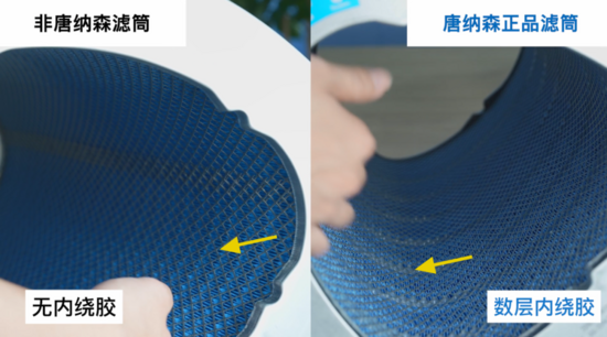

3. 滤筒筒身内部
筒身的内部是滤筒比较不容易让人注意到的地方,但是不同品牌的滤筒差别也是很大的。
对于唐纳森的正品滤筒来说,内部都是打有内绕胶的,从上到下会均匀的打上好几圈,保证滤筒滤料和内网的充分粘接,提高滤筒的整体强度。
同时唐纳森的滤筒内网接口是细细的一条窄边,上面点焊非常多,以保证内网的强度。
对于其他品牌的滤筒来说,有些滤筒可能会打内绕胶,还有一些滤筒则根本不会打内绕胶,这也会影响整个滤筒的强度。另外其他品牌的滤筒内网接口处通常会是一条较宽的边,同样点焊的位置也比较少,只有几处是焊接的,内网的强度不足。

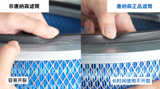

4. 滤筒密封圈部分
滤筒的密封圈是保证滤筒不漏粉的重要一环。
唐纳森正品滤筒的密封圈是一体成型的聚氨酯材质,没有任何接缝口。同时聚氨酯材质本身比普通的发泡橡胶具有更优的压缩回弹性及持久性能,这样可以保证在长时间的使用上不易变硬或者开裂。
其他品牌滤筒的密封圈则大多是普通的橡胶密封条粘上去的,不是一体成型的聚氨酯密封圈。这种胶粘的密封圈是有接口,并且粘接强度是不如直接一体成型的密封圈。同时密封圈的弹性和耐用性不足,长时间使用后容易开裂或者失去回弹能力,可能造成除尘设备漏粉的隐患。
