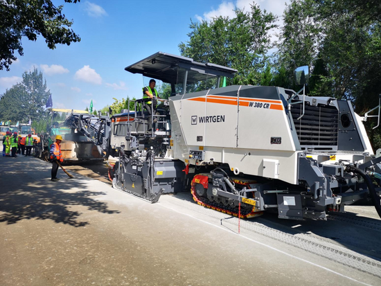

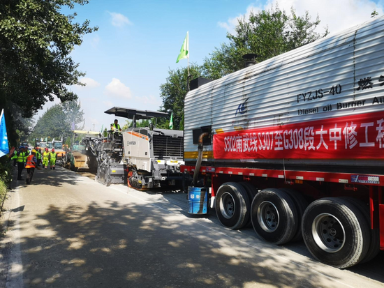

随着粉料撒布车、沥青罐车与维特根 W 380 CR 就地冷再生机、福格勒摊铺机组成的再生机组一条龙作业,崭新的路面基层就呈现在眼前,让在场人员见证了科技与创新的力量。

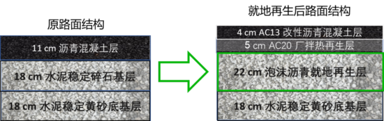

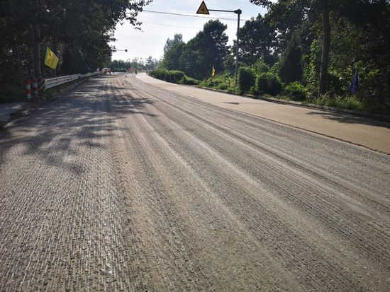

根据再生维修方案,预先由维特根铣刨机移除掉 7 cm 的破损沥青面层。这些铣刨掉的旧沥青材料同样将被回收,经厂拌热再生方式再利用,作为泡沫沥青就地冷再生层完成后的面层回铺。

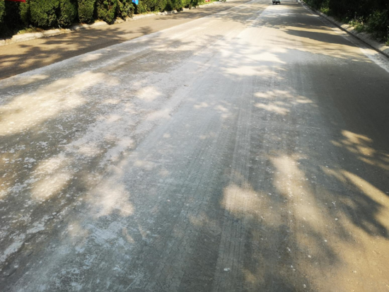

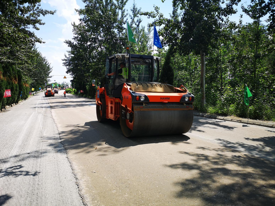

铣刨掉 7 cm 破损沥青面层后,由 W 380 CR 进行 22 cm 厚度的再生施工,将铣刨下的部分破损沥青材料和旧水稳材料,精准添加相应比例的水和泡沫沥青,并且和事先撒布的水泥同步拌合,生成新的泡沫沥青冷再生混合料。再生后的材料由W 380 CR输送到其后紧跟的福格勒摊铺机料斗中,经摊铺机搅龙再次拌合输送到摊铺机熨平板完成回铺,最后由多台悍马压路机进行压实,形成大厚度的泡沫沥青冷再生层。整个施工过程仅占用单条车道,非常流畅高效。

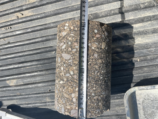

技术人员对现场压实后的路面采用灌砂法检测压实度,检测结果均符合施工要求,其他指标也均满足设计要求。碾压完成后便开放了轻交通,尽可能降低了施工对交通产生的影响。在试验段开放交通后隔天进行取芯检测,就已经取出完整密实的芯样,再生效果非常好。
