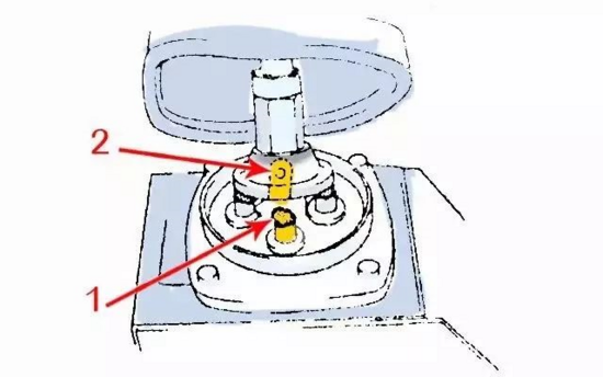

1
操作先导阀:每1000小时需要检查操作先导阀柱半球头,并补充黄油。

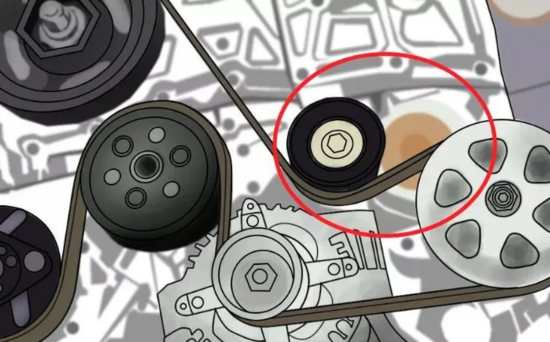

2
风扇涨紧轮滑轮:涨紧轮转轴的位置,拨开轴承清理干净杂质后涂抹黄油。

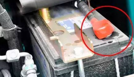

3
电瓶柱:在潮湿的环境下工作,电瓶柱上适当涂抹黄油,可有效避免锈蚀。

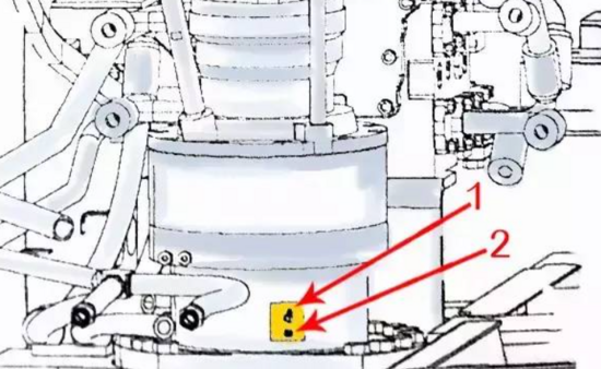

4
旋转马达减速机轴承:不容忽视的黄油嘴,记得每工作500小时加注一次。
