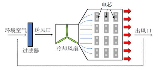

风冷系统是以空气为介质,利用风扇或自然风对流散热实现对电池模块的温度控制。风冷散热效果良好,成本低,在系统散热量不大的情况下是首选方式。然而,随着储能系统规模和功率密度的增加,风冷技术的局限性也逐渐显现。
1)|技术原理
风冷技术通过风扇或自然风对流将热量从电池表面带走。风扇产生的气流流过电池组,吸收电池运行过程中产生的热量,然后将这些热量通过换热器散发到外部环境中。自然风冷则依赖空气的自然对流进行散热。
风冷系统设计围绕风道设计、电池间距、风扇数量及排列方式等参数,在不同充放电倍率及环境温度下的热管理效果开展研究。流体风阻和电池间距等通常是风冷散热分析的首要设计点,通过使用冷却效率系数定量评估散热效果,使用电池模块横纵向间距、风速、雷诺数、最大温度及温升和温均性等参数来衡量设计特性。
(图1:风冷冷却结构)

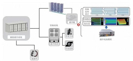

1)|技术原理
液冷技术利用液体的高比热容和高导热性,通过冷却液在冷却管路或液冷板中循环流动,带走电池运行过程中产生的热量。液冷系统通常由冷却液泵、冷却液管路、液冷板、散热器和控制系统组成。冷却液通过液冷板吸收电池的热量,流经散热器释放热量,再回到液冷板继续循环,形成高效的冷却回路。
(图2:储能液冷系统)

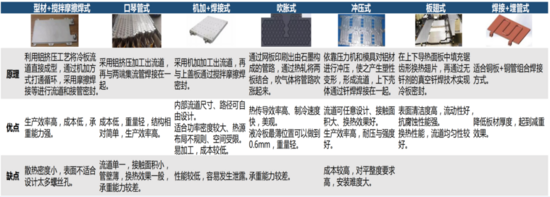

液冷设计主要围绕液冷板开展研究,从工艺角度可分为冲压、吹胀、钎焊等。从散热角度分析,通过探究冷却介质特性参数、介质流速和液冷管路设计参数等对电池模块温度的影响开展优化设计分析,常使用热仿真模型与实验相结合的方法开展研究。
(表1:冷板类型)

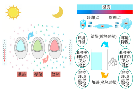

1)|技术原理
相变冷却技术利用相变材料在相变过程中吸收或释放热量的特性进行温度调节。当电池温度升高超过相变材料的熔点时,相变材料吸收热量并开始熔化,从而减少电池温度的上升;相反,当电池温度降低到相变材料的凝固点时,相变材料释放热量并开始凝固,防止电池温度继续下降。
(图3:相变冷却技术原理示意图)

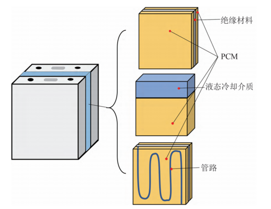

相变材料在类型上分为固液两相和气液两相,在材料上可以分为有机相变材料(如石蜡)、无机相变材料(如水合盐)和复合相变材料。有机相变材料具有良好的化学稳定性和低成本,无机相变材料具有较高的相变潜热和导热率,而复合相变材料结合了两者的优点,具有广阔的应用前景。
(图4:相变冷却技术使用示意图)

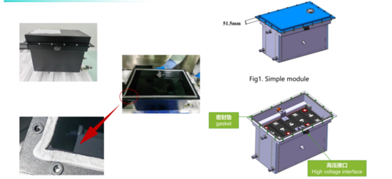

浸没式冷却技术

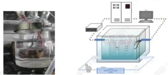

浸没式冷却技术是一种高效的热管理方法,通过将电池直接浸没在绝缘冷却液中,以实现全面的热量吸收和散发。该技术凭借其卓越的换热性能和均匀的温度控制,近年来在储能系统中受到越来越多的关注。
(图5:浸没式PACK箱体)
(图6:浸没式实验仪器)
资料来源:清华大学欧阳明高院士课题组王炎、李亚伦、王贺武等)
1)|技术原理
浸没式冷却技术的基本原理是利用冷却液的高比热容和高导热性,通过液体直接接触电池表面进行热量交换。冷却液在吸收电池产生的热量后,通过冷却系统(如冷凝器或散热器)进行热量的释放,再次循环回到电池周围,形成一个高效的冷却回路。

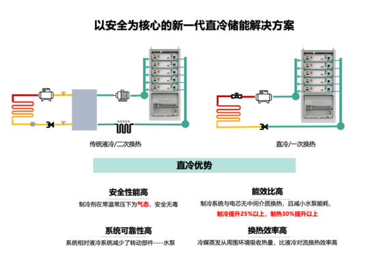

直冷技术
直冷技术是一种通过直接使用制冷剂进行热交换的先进热管理方法。该技术在国外一些高端品牌的插电式混合动力电动汽车(PHEV)的热管理中已开始应用,并逐渐在国内市场上崭露头角。近年来,随着储能行业的发展,直冷技术的应用前景也逐渐受到关注。
1)|技术原理
直冷技术通过气液两相切换实现迅速制冷,不仅大大提高了换热效率,而且得益于其独特的冷却介质,在泄露的情况下会转变为气态挥发,可有效避免常规冷却介质泄露后导致的电气件短路风险,显著提高了系统的安全性
(图7:清安储能直冷原理图及其优势)
2)|技术先进性
直冷技术在热管理方面具有显著的优势:
  • 高安全性:制冷剂在常温常压下为气态,避免了传统液冷系统中的漏液短路风险,确保了系统的安全性。
  • 高能效比:直冷系统通过直接与电芯换热,避免了中间介质的热传导损失。制冷系统与电芯无中间介质换热,制冷COP(系数)为24%,制热COP为30%,相比传统液冷系统,直冷机组制冷能效提升29%,加热能效提升57.5%
  • 高换热效率:冷板中的液体气化过程能够吸收大量热量,理论上比液体对流换热效率更高。冷板中的制冷剂蒸发吸热可以实现更高效的热交换。
  • 高系统可靠性:减少了液冷系统中的水泵等转动部件,简化了系统结构,提高了整体系统的可靠性和寿命。
3)|应用及市场前景
直冷技术在储能领域的应用前景广阔,尽管目前主要应用于动力电池领域的一些量产车型,但在储能系统中的应用尚处于初期阶段。清安储能在2024年1月首次提出直冷概念,并已制造实验样机,这在储能行业中具有颠覆性意义。
  • 储能应用前景:直冷技术在动力电池领域已有多款量产车型,但在储能领域的应用尚未广泛。然而,随着技术的成熟和市场需求的增加,直冷技术在储能领域的应用将会逐步扩大。
  • 市场需求增长:随着新能源和储能市场的快速发展,对高效、安全、可靠的热管理技术需求日益增加。直冷技术凭借其显著的技术优势,将在这一市场中具备明显的竞争优势。
  • 技术提升:整体来看,直冷系统对电芯的温升和温差的控制优于液冷系统,能够实现电芯温升小于8℃,温差小于3℃的高精度控制。
  • 高性价比:相较传统液冷系统,直冷系统减少了液流换热系统的复杂性,成本降低11.1%,在保证性能的同时提高了性价比。
清安储能率先在储能行业中应用直冷技术。该技术在储能系统中的成功应用,标志着热管理技术的一次重大突破,为储能系统的安全性、可靠性和效率提供了新的解决方案。直冷技术凭借其高效的制冷性能和快速的热响应,成为储能系统热管理的重要选择之一。

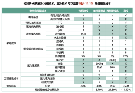

成本对比
不同的热管理技术在初始投资、运行维护和整体成本效益方面存在显著差异。以下表格对比了各项冷却技术在成本方面的表现。相较于液冷系统,直冷技术能显著降低热管理侧成本,减少11%的初始投入(风冷技术逐渐被替代,此处不做比较)。
(表3:不同热管理技术成本对比)
(资料来源:清华大学欧阳明高院士课题组王炎、李亚伦、王贺武等)
