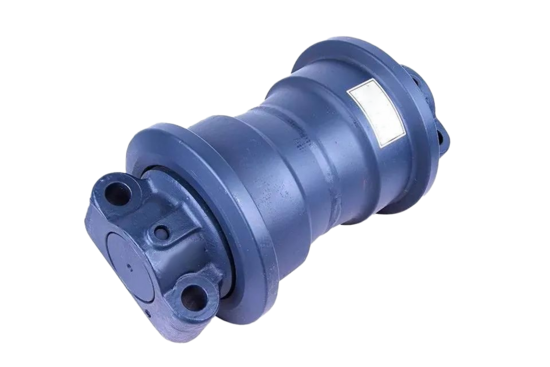

在挖掘机工作过程中
支重轮往往浸泡在泥水中
时间一久
就容易导致损坏
会引发“不走正道”、速度变慢等后果
因此工作完成后
应将单侧履带撑起来
驱动行走马达
将泥土、碎石等杂物甩掉
尽量保持支重轮的干燥整洁

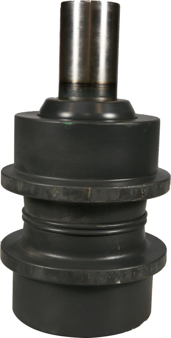

托链轮是挖机底盘的重要部件之一
它需要一次性注入润滑油进行润滑
如果托链轮发生漏油
就需要及时更换新轮
所以平时要保持X架斜面平台的干净
不要让泥土和碎石堆积太多
阻碍托链轮的转动
以保持托链轮的清洁和润滑

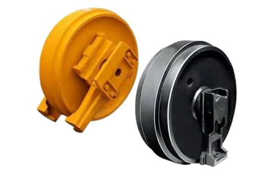

在作业和行走过程中
应该尽量保持引导轮在前方
以避免链轨的异常磨损

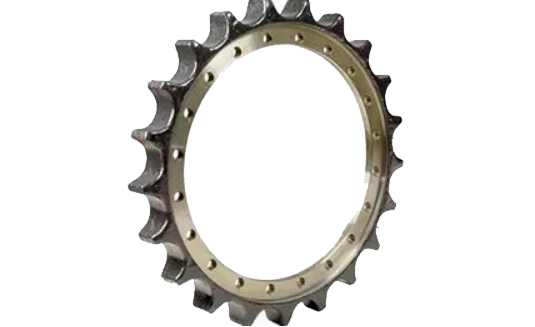

作业时要定期检查驱动轮
检查表面是否有裂纹
及是否有严重损伤
使用行走马达护板保护马达
记得也要定期打开护板
清理里面的污物
以免腐蚀油管的接头处
对驱动轮造成损伤

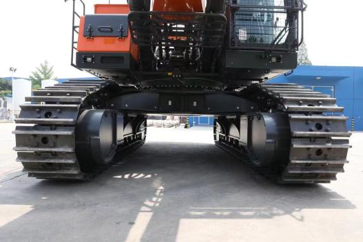

履带板按工况
分为标准板和加长板
根据施工路况不同
需调节履带张紧度
操作不当会造成链轨节
齿圈和引导轮早期磨损
所以履带的保养也不容忽视
