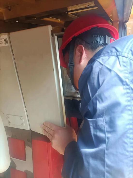

到达现场后,黄明顾不上过多的寒暄,打声招呼后,便立马投入设备检修。经过缜密地排查,最终确定是操纵手柄的故障。因使用时间过长,阀的内泄量大,提供给主阀的先导压力偏低,导致主阀没有完全开启,输送给马达的液压油流量小,从而造成跑偏。
为了不为客户之后的工作留有后患,黄明对设备的整体线路又进行了一番检查,将一些老化的、存在风险的排线进行修复更换。
