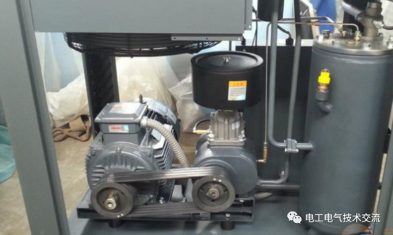

有电友分享说,厂里30KW螺杆空压机,老是报警电流过大75A,一天停机十几次,求助厂家后,说需要更换:正泰正品大号接触器、更换粗的电缆线、更换原厂机油、滤芯,彻底清洗散热器。
以上工作完成后,稍有好转。后来继续报警跳闸。拖了半年。
厂家又说:这种情况是要换机头的,报价4000元,于是我请了好几个业内高人,调整参数都还是不行,顿时就有点懵了!
最后,我找到问题了,就是因为我在电机主电路上,并联了一个1.2KW排风扇的缘故。
排风扇的电流加大了电流值,电流自动报警系统提示电流过大跳闸,然后停机。移除排风扇后,开机试验正常,现在半年来一切正常。
这个问题的主要原因是我想省事:主机开的时候,空压机房排风扇自动打开,省得工人下班不关排气扇,没想到弄拙了!
