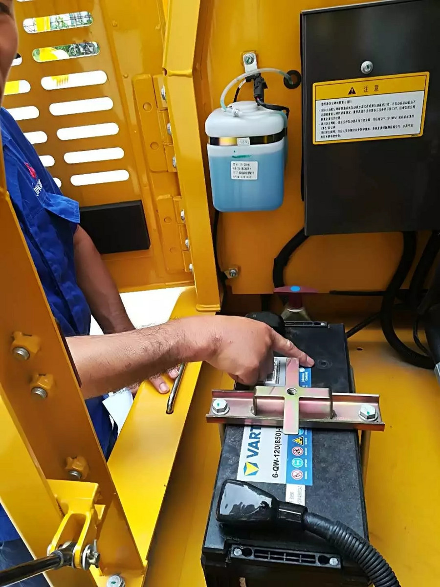

检查电瓶桩头
检查电路可以从源头开始,首先检查电瓶桩头,把电瓶桩头清理干净,再把桩头的螺丝紧一紧,很多车都是因为电瓶桩头松了,导致接触不良,电压不够。有条件的机主可以用万用表电压档测测电瓶电压。
如果电瓶没有故障下一步就是检查线路了,顺着电瓶的线路检查一遍,观察是否有线路断了或是接头松了。

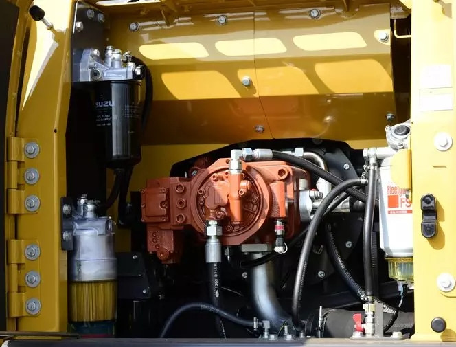

油水分离器放水
在确定油箱存有足够点火的柴油后,下一步就是油水分离器了,事实上很多机主并没有每天给油水分离器放水的习惯,如果恰好使用的油品质量不高的话就可能由于柴油水分过多而无法启动了。
油水分离器一般有红色的浮标,这种浮标密度介于柴油个水之间,所以会浮在水面上且处于柴油地步,当观察油水分离器浮标处于中间时,要及时拧开油水分离器底部放水螺栓放掉水分,对每个油水分离器都该是如此操作。
发动机排空气
在排除柴油中水分过多的原因后,如果还无法着车下一步就要检查是否是柴油中混入空气了,首先找到手油泵的位置,不同品牌的发动机手油泵安装位置不同,有的是安装在柴油泵附近,有的是外加了电子油泵所以就不需要手动排空气。
目前在售大部分挖掘机手油泵安装在油水分离器上方,拧松手油泵旁边的放气螺栓,用手按动手油泵,直到放气螺栓出来的全是柴油,再把放气螺栓拧紧就完成了排空气的工作了。

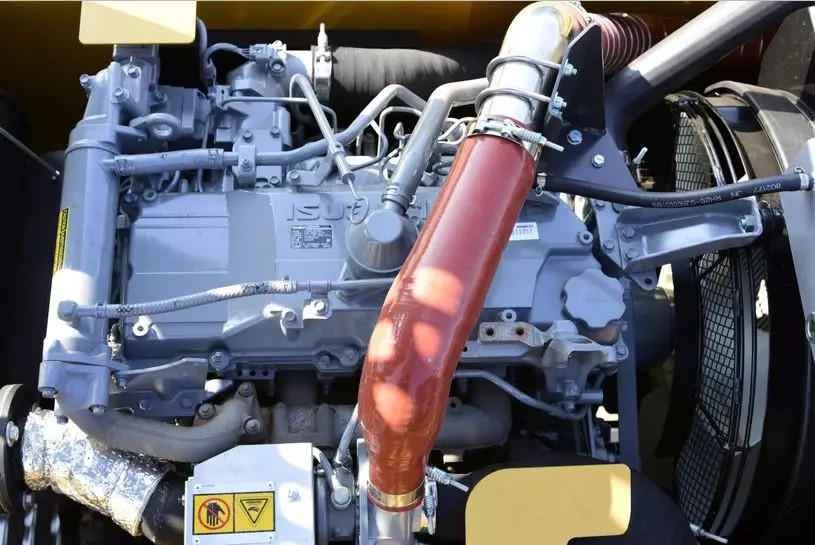

如果经过检查发现电路和油路都没有问题,那么就有可能是发动机产生的机械故障。
一般柴油发动机发生机械故障的几率比较低,但是一旦发生机械故障就面临着要大修发动机了,常见的发动机机械故障有拉缸、烧瓦、捣缸等等,一般情况下发动机发生机械故障都是有前兆的,比如在正常作业中发动机突然运转无力,或是总冒黑烟以及运转过程有异响等等。
大修发动机
机械故障多是在发动机工作时发生的,冷车启动时发生机械故障几率较低,而且一般挖掘机的发动机发生机械故障都需要吊装发动机进行拆解维修,建议找售后部门或是专业发动机维修人员进行维修。
