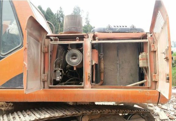

一、液压散热器堵塞
挖掘机工作环境比较恶劣,晴天土雨天泥,春有絮夏有虫。液压系统的散热器外围很容易堵塞,进而造成液压系统的散热不良。因此要定期清理液压系统散热器,有条件的在散热器外面加装一层防尘网。
在散热器的内部,经过长时间的磨损和液压油碳化,也会像水箱一样产生一些固态的杂质。这些杂质在散热器内部累计,严重的时候会把内部管道完全阻塞。
检查液压油散热器内部管道是否阻塞,可以用那种红外线的温度计分别检测液压油散热器进油口与出油口温度进行判断。如果温差不大,则说明液压油散热器内部已经发生了堵塞。还可在液压油散热器进、出油口处安装压力表,检查油道压差,若压差小于0.12MPa,属于正常情况;若高于0.12MPa,则表明液压油散热器阻塞严重,应对其进行疏通。

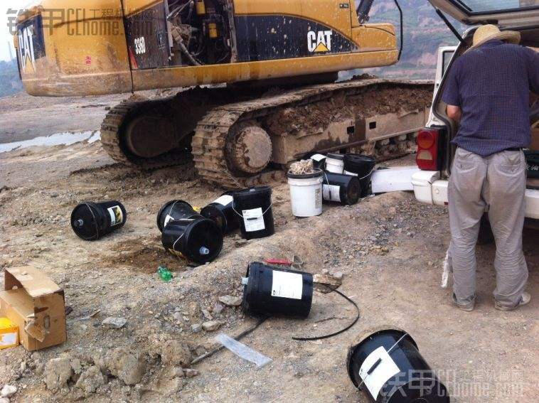

三、液压油不合适
液压油类型选用不合理也会引起高温,粘稠度适宜的液压油,可以减少摩擦损失。夏季应选择粘度略高的液压油,以减小内泄漏。冬季应选用粘度略低的液压油,以减小压力损失。
不同品牌的液压油、同一品牌的不同类型的液压油,其基础油和添加剂不同,不具备兼容性。液压油混用后添加剂会发生反应,造成添加剂失效,生成颗粒、泡沫,从 而使泵、马达、阀等液压元件工作效率降低、磨损加大。
液压油不干净会造成液压系统堵塞,导致液压系统摩擦阻力增大。这不仅造成故障增加、缩短元件使用寿命,还会导致液压系统温度升高。液压油品质差,会使液压系统中混入空气。空气在油中逸出形成气泡,当气泡破解时会让局部产生高温,损坏液压系统。
如果液压油箱中油位过低,会使液压系统没有足够的油流带走其产生的热量,导致散热困难,油温升高。若油箱中油量不足,应及时添加至标准液位。
