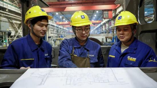

分厂迅速挑出33名焊工,开始高强度培训。他们和工艺人员一起,在试板上反复练习、测试,完成了一系列焊接工艺评定,确定各种焊缝的焊接方式。一周多时间,33人里选出8名焊工,3名点焊工,组成核心团队。他们还做了一项关键准备工作:把图纸上的焊缝,一份份画成更直观的“焊接地图”,每张图都标清楚这条缝用什么参数、怎么焊、要注意什么。

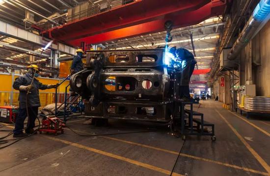

第一步:点焊,把架子拼起来。1140种板件,225个小部件,像搭一个巨大的钢铁积木。薛贺带着团队,研究出了一个“分步点焊”的顺序:先把主体框架搭好,再装小部件,关键地方先不焊死,留着调整余地。每步的误差不能超过1.5毫米,这为后续所有焊接打下基础。

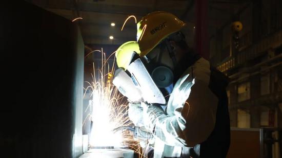

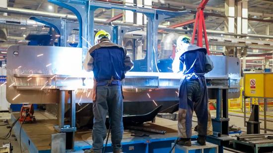

第二步:正式焊接,保证质量。焊到厚达40毫米的主铰接板时,出现了层间没焊透的问题。团队在老师傅指导下,很快找到了办法。焊工郑强严格按照“焊接地图”来。他规划好每一道的走向,坚持两边对称焊,防止变形。每焊完一道,就一定把焊渣清理干净——“渣子不清,下一道就等于焊在脏东西上。”他看着温湿度计,调整焊接时间。半米长的焊缝,他蹲了两个小时,最终焊出来的硬度比钢板本身还高。
