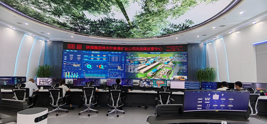

专家知识库整合选煤厂近10年的生产数据(累计数据量>50 TB),基于机器学习与深度学习算法,运用长短期记忆网络(LSTM)对洗选工艺流程进行深度建模分析。深度挖掘分选设备运行参数、煤质变化趋势等数据,构建工艺优化模型,智能预测重介分选密度、浓缩机加药量等关键工艺参数,并提供针对性优化建议,模型预测准确率>92%。智能移动交互平台基于微服务架构开发,采用 Spring Cloud 框架实现服务治理,借助消息队列(MQ)技术实现报警信息、任务通知的实时推送;支持PC端数据看板、移动端APP等多终端访问,管理人员可实时查看生产数据、设备运行状态,并完成相关流程审批操作,实现“零距离”高效管理,柠条塔选煤厂洗选煤运营中心如图2所示。
图2 柠条塔选煤厂洗选煤运营中心

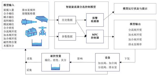

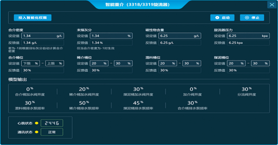

柠条塔选煤厂的重介质旋流器分选过程中,精确控制和稳定重介悬浮液密度至关重要,直接影响选煤效率和末煤质量。智能控制系统引入模型预测控制(MPC)模型,优化整个分选过程,确保系统在多变量、强耦合环境中稳定高效运行。被控变量包括重介悬浮液密度、混料桶位、合介桶位、稀介桶位、煤泥桶位和磁性物含量。变量控制目标是维持重介悬浮液密度稳定,保证末煤合格率。MPC模型通过在线建模与预测、滚动优化、实时反馈与调整等步骤,精确预测和控制系统动态行为。每个控制时刻,MPC根据历史数据和当前状态预测系统未来变化趋势,并计算最优控制策略以满足设定的控制目标。控制策略包括调节给料量和介质流量等,确保被控变量在合理范围内波动,保持系统平稳运行。
MPC作为核心控制器,通过实时数据采集、模型建立与校正、控制策略计算和反馈调整,全面优化重介悬浮液分选过程。智能控制系统基于传感器和自动化设备,实时采集各被控变量的数据,并进行预处理以消除噪声和异常值。基于数据和系统机理,建立并不断更新MPC模型,提高预测准确性和控制效果。在每个控制周期,MPC模型计算最优控制策略,指导具体操作并动态调整参数,确保系统在最优状态下运行。智能旋流器分选控制逻辑如图3所示,模型预测控制逻辑如图4所示,MPC模型控制系统界面如图5所示。
图3 智能旋流器分选控制逻辑

图5 MPC模型控制系统界面

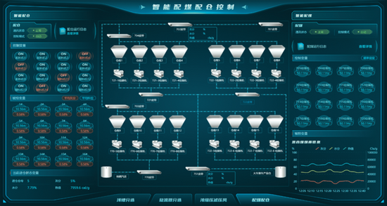

智能仓储及配煤系统实现槽型产品仓与火车装车仓之间的给煤机、带式输送机、闸门等设备的集中控制。结合料位传感器(测量误差±5 cm)、灰分在线检测仪、电子输送带秤等实时数据,采用模糊PID控制算法,实现槽型产品仓智能配仓与精准配煤。通过合理调配不同煤质产品,配煤精度达到±1.5%,满足选煤厂多样化需求,减少人工干预,作业效率提升40%,智能配煤配仓控制界面如图6所示。
图6 智能配煤配仓控制界面

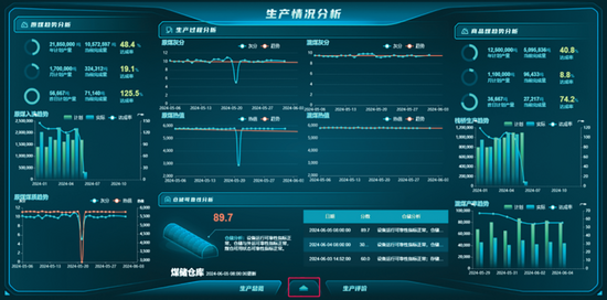

智能管控决策平台以数据驱动、智能决策为核心设计理念,融合物联网、云计算、边缘计算、大数据分析等先进技术,构建生产运营一体化管理体系。通过部署边缘计算节点,实现设备数据的本地化实时处理,响应时间<20 ms,有效减轻云端计算压力。结合大数据分析技术,深度挖掘生产工艺、设备运行、能耗管理等12个核心业务模块数据,建立设备故障预测模型(准确率≥85%)、能耗优化模型等,为生产过程提供智能化分析与决策支持,智能管控决策平台界面如图8所示。
图8 智能管控决策平台界面

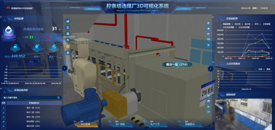

(3)3D可视化安全监测
基于倾斜摄影(建模分辨率0.05 m)与激光点云技术,构建选煤厂3D可视化管理系统,真实还原厂区场景结构与设备布局。集成AI视觉分析技术,实时监测入选原煤杂物(识别率≥90%)、人员不安全行为(如未佩戴安全帽、违规操作等,响应时间<2 s)、设备运行危险状态(如输送带跑偏、电机过热等)。结合机器学习预测模型,实现风险智能预测、预警与联动控制,全面提升安全管理水平,柠条塔选煤厂3D可视化系统界面如图9所示。
图9 柠条塔选煤厂3D可视化系统界面
