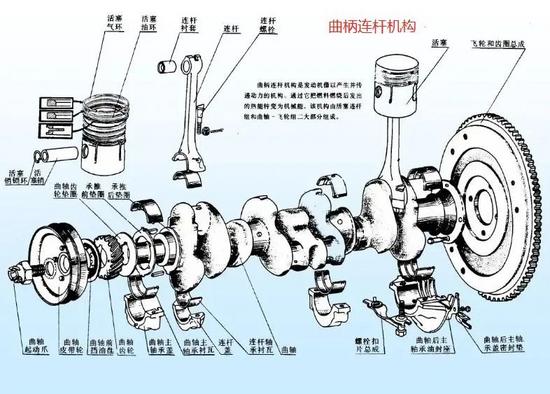

1.曲柄连杆机构
曲柄连杆机构是汽车发动机实现工作循环、完成能量转换的重要部分。它由机体组、活塞连杆组和曲轴飞轮组等组成。机体组包括气缸体、气缸盖等,是发动机的基础结构。活塞连杆组由活塞、活塞销、连杆等组成,负责将活塞的往复运动转换为曲轴的旋转运动。曲轴飞轮组由曲轴、飞轮等组成,曲轴将活塞的往复运动转换为旋转运动,飞轮则起到平衡和储存能量的作用。

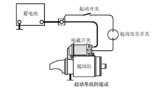

1.起动系统
起动系统的作用是在发动机停止运转时,通过外力使曲轴转动,直至发动机能够自动地怠速运转。起动系统通常由起动机、蓄电池、点火开关等组成。起动机将电能转换为机械能,驱动曲轴旋转;蓄电池为起动机提供电能;点火开关则控制起动机的启动和停止。

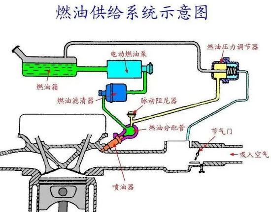

2.燃料供给系统
燃料供给系统的主要功能是根据发动机的工况要求,配制出一定数量和浓度的混合气体,供入气缸内部,并将燃烧后的废气从气缸内排出。汽油机燃料供给系统通常由油箱、油泵、滤清器、化油器或燃油喷射系统、进气歧管等组成。化油器或燃油喷射系统负责将汽油与空气按一定比例混合,形成可燃混合气;进气歧管则将混合气输送到气缸内。

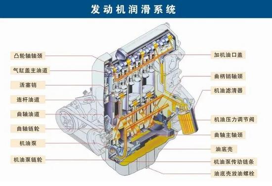

4.润滑系统
润滑系统的主要作用是在相对运动的零件表面输送定量的润滑油,实现液体摩擦,减少摩擦阻力,减轻机件的磨损。润滑系统通常由油底壳、机油泵、机油滤清器、油道等组成。油底壳用于储存润滑油;机油泵将润滑油从油底壳中吸出,通过油道输送到各摩擦副表面;机油滤清器则用于过滤润滑油中的杂质,保证润滑油的清洁。

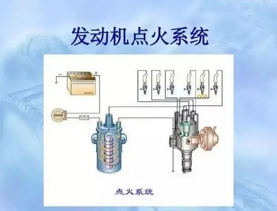

5.点火系统
点火系统的主要作用是在汽油发动机的压缩冲程末,产生电火花,点燃可燃混合气,实现燃烧。点火系统通常由发电机、蓄电池、分电器、点火线圈和火花塞等组成。发电机和蓄电池为点火系统提供电能;分电器负责将电能分配到各个气缸的火花塞;点火线圈将电能转换为高压电,输送到火花塞;火花塞则产生电火花,点燃混合气。
