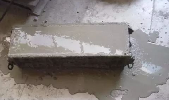

图片1. 前言
综合泌水对混凝土质量的危害,可以概括为如下几个方面:
(1)对混凝土表面的危害。有流砂水纹缺陷的混凝土的表面强度、抗风化和抗侵蚀的能力较差。泌水时水分上浮在混凝土内留下泌水通道,即产生大量自底部向顶层发展的毛细管通道网,这些通道增加了混凝土的渗透性,盐溶液和水分以及有害物质容易进入混凝土中,使混凝土表面损坏。泌水使混凝土表面的水灰比增大,出现浮浆,上浮的水中带有大量的水泥颗粒,在混凝土表面形成返浆层,硬化后强度很低,同时混凝土的耐磨性下降。这对路面等有耐磨要求的混凝土是十分有害的。
(2)对混凝土内部结构及性能的危害。在混凝土粗骨料、钢筋周围形成水囊,随着水分的逐渐挥发形成空隙,从而影响混凝土的致密性、骨料的界面强度以及混凝土与钢筋间的握裹力。混凝土泌水造成 塑性收缩是一个不可逆的变形。泌水引起混凝土地沉降导致混凝土产生塑性裂纹。塑性裂纹的存在会降低水泥石的强度。由于泌水混凝土产生整体沉降,浇注深度大时靠近顶部的拌合物运动距离更长,沉降受到阻碍,如遇到钢筋等障碍时,则产生塑性沉降裂纹,从表面向下直至钢筋的上方。分层浇注的混凝土受下层混凝土表面泌水的影响,造成混凝土层间结合强度降低并易形成裂缝。
泌水问题作为混凝土的常见问题之一,频发于混凝土日常生产和浇筑过程中,给混凝土施工造成了极大的不便和隐患,因此解决混凝土泌水问题显得尤为重要。本文从原材料、外加剂和配合比等几个方面,对混凝土泌水问题的产生做了多方探讨和总结,希望能够为泌水问题的解决提供思路。
