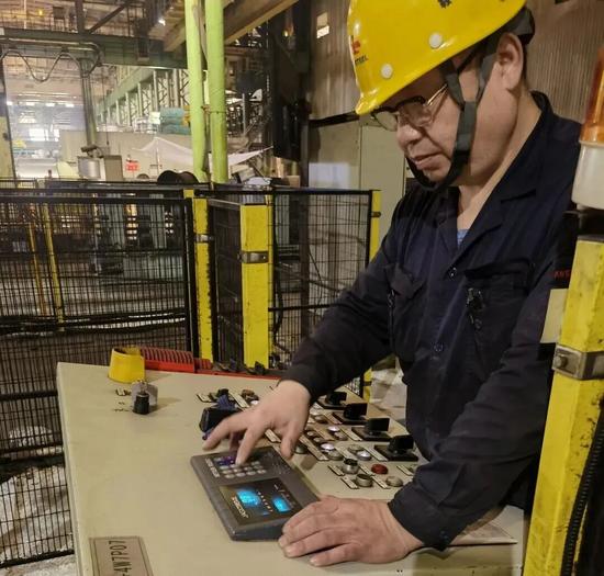

该厂四分厂平整机组出口电子秤突然出现故障,屏幕无任何显示,直接导致卷重数据无法正常传输。这一问题不仅影响生产数据的精准统计,更对后续生产流程衔接造成阻碍,给机组正常运转带来不便。接到故障报告后,电气点检员寇大为第一时间赶到现场,凭借丰富的设备维护经验和专业技术储备很快锁定故障根源——电子秤表头电源板已烧毁。

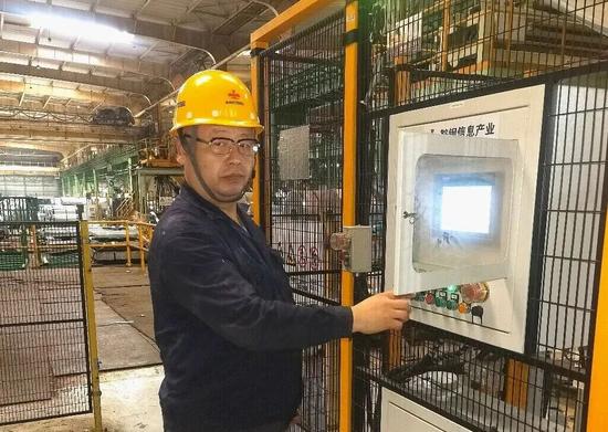

按照常规处理方式,此类故障需更换全新的电子秤表头才能恢复设备功能,而新表头备件成本较高。在思考解决方案时,寇大为突然想到,此前曾换下一台因通讯板损坏而停用的旧电子秤表头,那台旧表头虽然通讯板出现故障,但电源板等其他部件仍完好可用。他决定把两台故障表头的完好部件整合起来,拼成一台能正常使用的电子秤。
随后,寇大为按照设备规范对修复后的电子秤重新进行出厂设置,逐一核对并更改地址、数据类型等关键参数,确保设备与PLC系统的通讯连接顺畅。经过反复调试和验证,卷重数据能够准确传输并正常显示,电子秤各项性能指标均达到生产要求,成功投入使用。
