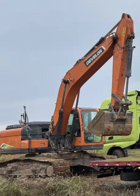

小迪这儿有两张DX205的照片
谁看出它是在上车还是下车?
外行看热闹,内行看门道
说出你的观点和分析过程
最最言之有理的朋友
就能获得本期的互动好礼🎁
