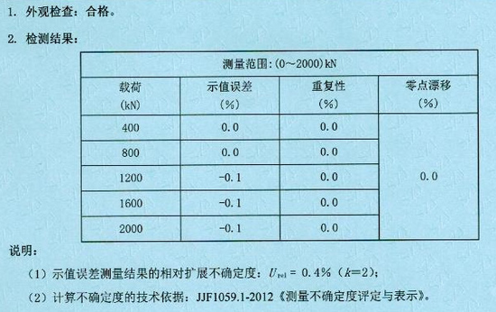

压力试验机检定结果见图该压力机为级精度要求,故该压力试验机的最大允许误差为1%。由于U = 0.4%(不确定度的数值见检定校准证书说明,下同)MPEV/3 = |1%|/3,因此MPEV/3,须考虑示值误差的测量不确定度的影响。最大示值误差的绝对值| = 0.1%MPEV - U = 1% - 0.4% = 0.6%,满足MPEV - U,该仪器检定结论为级合格。
图 1 压力试验机检定结果

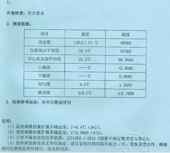

数控水泥混凝土标准养护箱校准结果见图,根据有关标准、规程,该仪器的使用要求为温度(201)℃,相对湿度90% RH
图 2 数控水泥混凝土标准养护箱校准结果
仪器指示温度平均值为20.4℃,中心点实测温度平均值为21.3℃,温度偏差为+0.9℃。仪器使用时允许的最高温度为21℃,考虑偏差后,仪器设定的最高温度不超过21 - 0.9 = 20.1(。仪器使用时允许的最低温度为19℃,仪器设定的最低温度不低于19 - 0.9 = 18.1(。由于温度波动度为0.1℃,考虑波动度后,仪器设定的最低温度不低于18.1 + 0.1 = 18.2(。仪器设定的最高温度不超过20.1 - 0.1 = 20.0(。另外再考虑到温度的测量不确定度U = 0.4℃,因此仪器最终设定的温度为18.619.6℃之间时能满足使用要求。
仪器设定相对湿度95% RH时,根据湿度上下偏差可知,实测最大点相对湿度为95% + 2.6% = 97.6% RH,实测最低点相对湿度为95% + 0.0% = 95% RH湿度波动度为0.1%RH,考虑波动度后,最低点相对湿度为95% - 0.1% = 94.9%。湿度属于单边控制,当仪器指示的相对湿度平均值为95%RH时,最低点相对湿度为94.9% - (97% - 96.3%) = 94.2%考虑到湿度的测量不确定度U=2.0% RH,最低点相对湿度为94.2% -2.0% = 92.2%RH,完全满足相对湿度90%RH的使用要求,故仪器设定相对湿度95%RH时,能满足相应的技术要求。

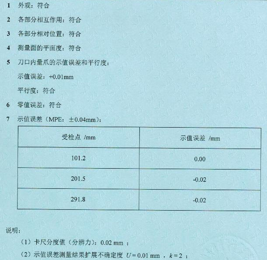

游标卡尺(量程300mm)依据JJG 302012《通用卡尺检定规程》[2],检定结果见图由检定结果可知U = 0.01mmMPEV = |0.04| = 0.04(mm),由于MPEV/3,可不考虑示值误差的测量不确定度的影响,直接进行判断。刀口内量爪的示值误差和外量爪个受检点的示值误差中的最大示值误差的绝对值|= 0.02mm,满足MPEV,该仪器检定结论为合格。

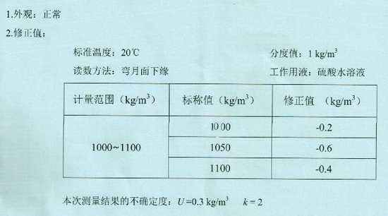

波美比重计(量程10001100kg/m)检定结果见图依据JJG 422011《工作玻璃浮计检定规程》[3],该浮计示值的最大允许误差为不能大于一个分度值。由检定结果可知U = 0.3kg/m,分度值为1kg/m,因此MPEV = |1| = 1(kg/m,满足MPEV/3,可不考虑示值误差的测量不确定度的影响,直接进行判断。三个测量点的示值误差中的最大示值误差的绝对值| = 0.6kg/m,满足MPEV,该仪器检定结论为合格。

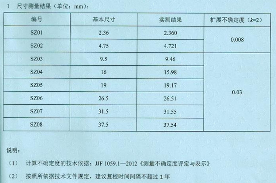

方孔石子标准筛(规格2.3637.5mm)校准结果见图依据JJF 11752007《试验筛校准规范》[4]各筛网孔允许平均尺寸偏差如表
图 5方孔石子标准筛校准结果
对于2.36mm筛,U = 0.008mmMPEV = |0.08| = 0.08mm,满足MPEV/3
对于4.75mm筛,U = 0.008mmMPEV = |0.18| = 0.18mm,满足MPEV/3
对于9.5mm筛,U = 0.03mmMPEV = |0.30| = 0.30mm,满足MPEV/3

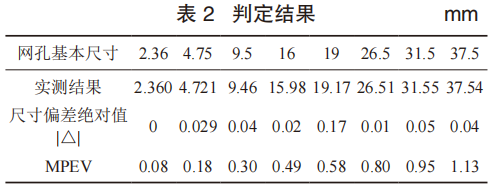

同理,其余各筛均满足MPEV/32.3637.5mm各筛都可不考虑尺寸偏差的测量不确定度的影响,直接进行判断,判定结果如表
从表2可以看出各筛均满足|△|MPEV,故各筛符合使用要求。
