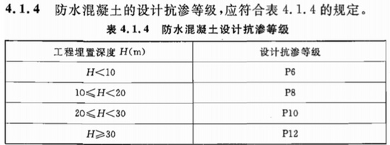

小结:混凝土抗渗等级 P4/P6/P8/P10/P12/>P12 六种
小结:工程埋深——抗渗等级
注意:其他规范
JGJ 3-2010 《高层建筑混凝土结构技术规程》第 12.1.10
JGJ 6-2011 《高层建筑筏形与箱形基础技术规范》第 6.1.8
GB 50007-2011 《建筑地基基础设计规范》第 8.4.4 条规定与此一致。

一般项目地下室采用防水混凝土,根据防水等级一般 P8 起步,结合埋深考虑是否需要提高到 P10/P12
地下室防水混凝土范围原则:周圈与水土接触的构件,地下室外墙、基础、带覆土的顶板。
人防地下室上部结构范围的顶板也需要采用防水混凝土,主要是考虑密闭性, P6
屋面板理论上无需采用防水混凝土,根据项目实际情况确定,如需采用,建议选 P6
寒冷地区抗冻设防段要求对民用建筑地下室一般不适用,无需刻意提高到 P10
