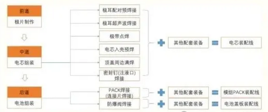

动力电池分方形、圆柱和软包电池。当下,在动力电池的生产中,使用激光焊接的环节主要包括:
1)中道工艺:极耳的焊接(包括预焊接)、极带的点焊接、电芯入壳的预焊、外壳顶盖密封焊接、注液口密封焊接等;
2)后道工艺:包括电池PACK模组时的连接片焊接,以及模组后的盖板上的防爆阀焊接等。

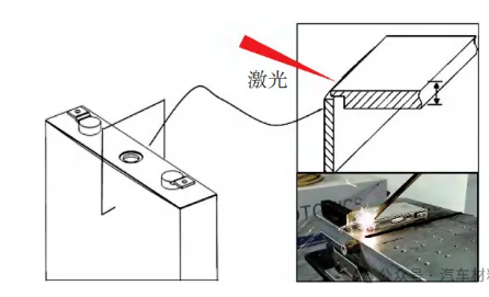

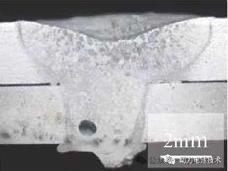

动力电池的壳体和盖板起到封装电解液和支撑电 极材料的作用,为电能的储存和释放提供稳定的密闭 环境,其焊接质量直接决定电池的密封性及耐压强度,从而影响电池的寿命和安全性能[13]。电池壳体主要采 用 Al3003铝合金,其厚度一般在0.6 ~ 0.8 mm 之间,一般采用小功率脉冲激光焊接 。壳体与盖板的连接位 置如图所示,该处的激光焊缝的主要质量问题是 未熔透、气孔和下塌,这些缺陷会降低电池的密封性。

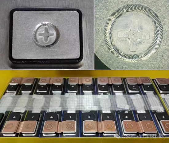

电池的极柱就是电池正负极接触片,一般来说正极使用铝、负极使用铜,其作用就是让电池极柱通过连接片焊接,形成串联、并联电路,组成电池模组。

电池盖板上的极柱,分为电池内部和电池外部连接。电池内部连接,是电芯极耳与盖板极柱的焊接;电池外部连接,是电池极柱通过连接片焊接,形成串联、并联电路,组成电池模组。

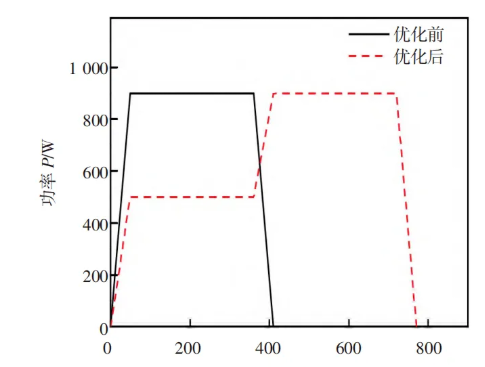

电池极柱激光焊的主要问题同样是炸孔缺陷,其产生的原因和防爆阀的类似 。极柱焊缝实质上是铝转 接块和极柱的配合面,铝块孔直径仅为6 mm 左右,此 处极易残留冲压油、清洁剂等杂质 。高能量密度的激 光造成焊件温度激增,导致极柱处残留的杂质快速汽化,气泡逸出并克服熔池表面张力离开熔池造成炸孔缺陷 。在这一过程中,脉冲激光功率的快速变化进一 步增加了形成炸孔的趋势 。因此,除了加强焊前清洗, 通过优化激光功率变化也能减少炸孔缺陷 。

前,铝合金材料的电池壳占整个动力电池的90%以上。其焊接的难点在于铝合金对激光的反射率极高,焊接过程中气孔敏感性高,焊接时不可避免地会出现一些问题缺陷,其中最主要的是气孔、热裂纹和炸火。
铝合金的激光焊接过程中容易产生气孔,主要有两类:氢气孔和气泡破灭产生的气孔。由于激光焊接的冷却速度太快,氢气孔问题更加严重,并且在激光焊接中还多了一类由于小孔的塌陷而产生的孔洞。

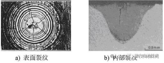

热裂纹问题。铝合金属于典型的共晶型合金,焊接时容易出现热裂纹,包括焊缝结晶裂纹和HAZ液化裂纹,由于焊缝区成分偏析会发生共晶偏析而出现晶界熔化,在应力作用下会在晶界处形成液化裂纹,降低焊接接头的性能。
炸火(也称飞溅)问题。引起炸火的因素很多,如材料的清洁度、材料本身的纯度、材料自身的特性等,而起决定性作用的则是激光器的稳定性。壳体表面凸起、气孔、内部气泡。究其原因,主要是光纤芯径过小或者激光能量设置过高所致。并不是一些激光设备提供商宣传的“光束质量越好,焊接效果越优秀”,好的光束质量适合于熔深较大的叠加焊接。寻找合适的工艺参数才是解决问题的致胜法宝。

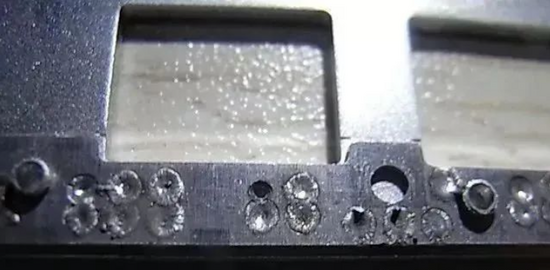

方形电池组合焊接时,极柱或连接片受污染厚,焊接连接片时,污染物分解,易形成焊接炸点,造成孔洞;极柱较薄、下有塑料或陶瓷结构件的电池,容易焊穿。极柱较小时,也容易焊偏至塑料烧损,形成爆点。不要使用多层连接片,层之间有孔隙,不易焊牢。

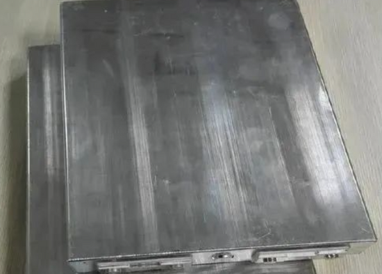

方形动力电池侧焊样品
方形电池焊接方式主要分为侧焊和顶焊,其中侧焊的主要好处是对电芯内部的影响较小,飞溅物不会轻易进入壳盖内侧。由于焊接后可能会导致凸起,这对后续工艺的装配会有些微影响,因此侧焊工艺对激光器的稳定性、材料的洁净度等要求极高。而顶焊工艺由于焊接在一个面上,对焊接设备集成要求比较低,量产化简单,但是也有两个不利的地方,一是焊接可能会有少许飞溅进入电芯内,二是壳体前段加工要求高会导致成本问题。

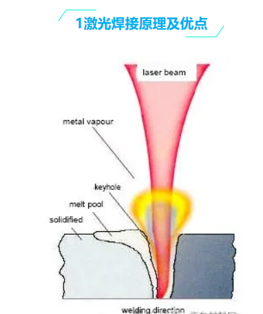

在新能源汽车高速发展的今天,动力电池作为核心部件,其制造工艺直接决定了车辆的安全性与续航能力。激光焊接技术凭借高效率、高精度和低热影响的特性,已成为动力电池生产中的“黄金工艺”。
🔍 一、激光焊接为何成为电池制造的“必选项”?
精密性需求电池壳体厚度普遍在0.6~0.8mm(以铝合金为主),传统焊接易导致变形或击穿,而激光光斑直径可控制在微米级,实现超薄材料精密焊接。
材料兼容性可焊接高反材料(如铜、铝),解决负极铜转接片(反射率超90%)的焊接难题,并实现铝-镍等异种金属连接。
零接触与自动化非接触式焊接配合机器人系统,适应电池模组的复杂三维结构,良率提升30%以上。
