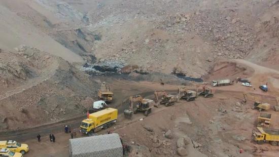

甘肃省白银市泓胜煤业公司
“7·23”重大边坡坍塌事故
2022年7月23日,甘肃省白银市景泰县泓胜煤业有限责任公司发生边坡坍塌事故,造成10人死亡、6人受伤。
调查认为,该矿对煤页岩互层边坡未按设计留设安全平盘,形成超高、超陡边坡,加之前期雨水浸润作用使岩体稳定性进一步弱化,致使边坡失稳坍塌。事故暴露出的主要问题:一是未按设计组织施工,二是边坡管理和隐患排查治理措施不落实,三是安全管理混乱,四是爆破管理严重违规。
