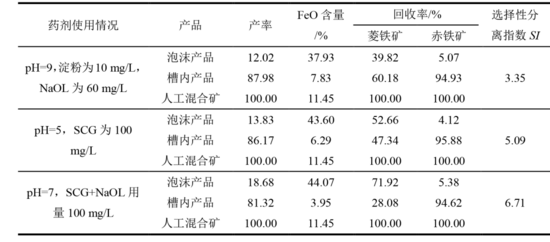

为了解决含碳酸盐赤铁矿石分选指标不理想的问题,以菱铁矿和赤铁矿为研究对象、椰油酰甘氨酸钠+油酸钠(SCG+NaOL)为组合捕收剂,开展了高效浮选分离菱铁矿与赤铁矿的系统浮选试验研究。并通过接触角测试、Zeta电位测试、红外光谱分析、表面张力测试和吸附量测试揭示了复配药剂与矿物的作用机理。浮选试验结果表明:组合捕收剂椰油酰甘氨酸钠+油酸钠(质量比为7∶1)对菱铁矿具有良好的可浮性,对赤铁矿的可浮性较差;在pH=7、椰油酰甘氨酸钠+油酸钠用量为100 mg/L条件下处理人工混合矿(菱铁矿与赤铁矿质量比1∶4),可获得FeO含量为44.07%、菱铁矿回收率为71.92%的泡沫产品,分离指数为6.71,相较于淀粉—油酸钠体系,菱铁矿FeO品位和回收率分别提高了6.14个和32.10个百分比。机理分析表明,SCG与NaOL复配后可显著提升SCG的溶解性,SCG+NaOL与2种矿物作用后,可显著提升菱铁矿的疏水性和赤铁矿的亲水性。同时,与淀粉+NaOL体系相比,SCG+NaOL药剂制度简单,可显著提升菱铁矿与赤铁矿浮选分离的选择性。

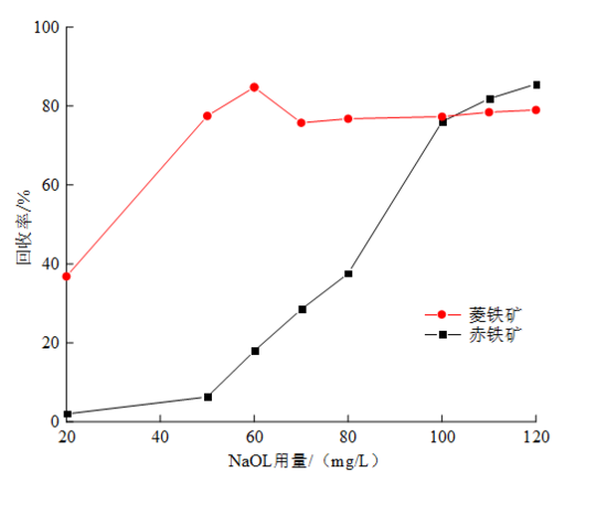

图1 NaOL用量试验结果

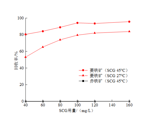

图5 SCG用量试验结果

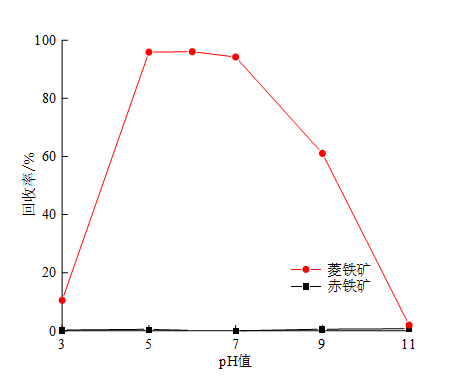

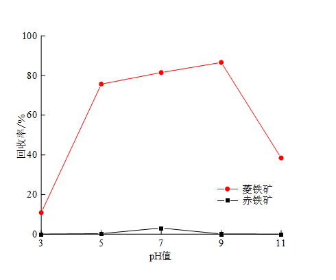

图6 pH值对菱铁矿与赤铁矿可浮性的影响

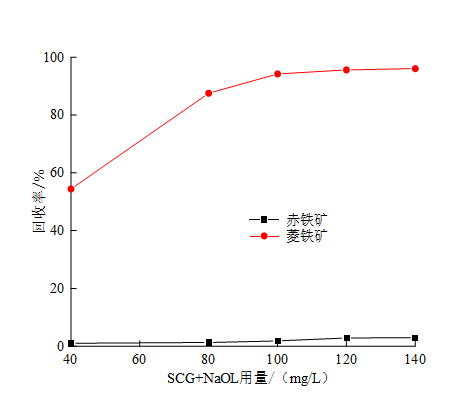

图7 SCG+NaOL用量试验结果

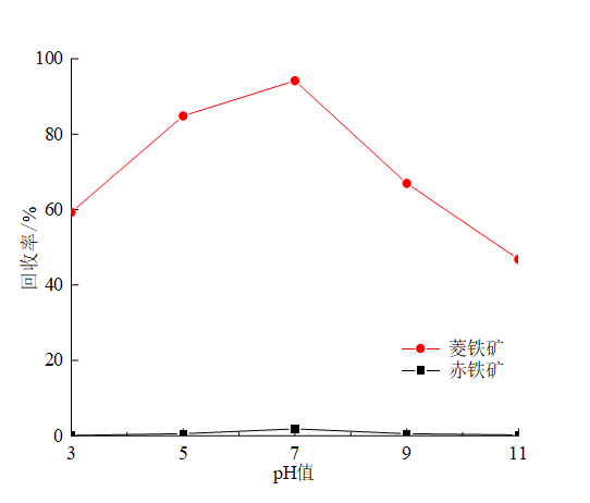

图8 pH值对菱铁矿与赤铁矿可浮性的影响
表1 人工混合矿浮选分离试验结果

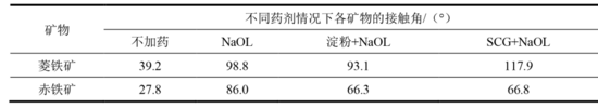

表2 菱铁矿和赤铁矿与不同药剂作用后的接触角

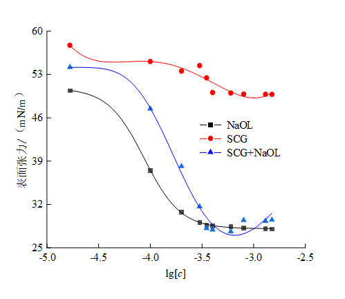

图9 不同捕收剂不同浓度下溶液的表面张力

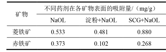

表3 不同药剂在菱铁矿和赤铁矿表面的吸附量

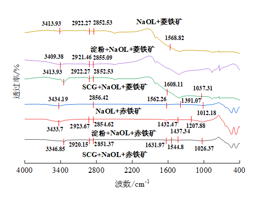

图11 药剂作用前后菱铁矿和赤铁矿的红外光谱

(1)纯矿物可浮性试验和人工混合矿浮选试验表明,在复配药剂SCG+NaOL用量100 mg/L、矿浆pH = 7的条件下,菱铁矿与赤铁矿间的可浮性差异较大,可以实现菱铁矿与赤铁矿的高效分离。
(2)接触角、表面张力、吸附量和Zeta电位以及红外光谱分析表明,SCG与NaOL复配可显著提升SCG的溶解性,SCG+NaOL可大大提升菱铁矿的疏水性,同时提升赤铁矿的亲水性。与淀粉+NaOL体系相比,SCG+NaOL药剂制度简单,且能显著提升菱铁矿与赤铁矿浮选分离的选择性。
