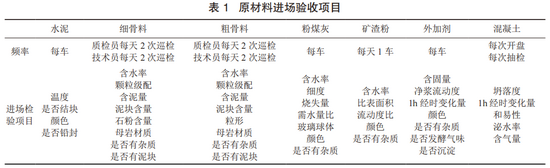

)原材料进场验收和检验制度是根据标准规范,技术部对每车原材料进场快速验收(各原材料参数影响混凝土出厂质量控制)。原材料进场验收参数见表
当技术部质检员对原材料进场进行验收检测,检测结果相较上一次发生变化时,质检员应立即告知技术员即时加大混凝土出厂检测,确保混凝土稳定性。
当技术部验收检测过程中发现异常指标时,应重新检测参数,以确认其是否符合使用标准。根据规范技术要求确认使用方案和存储方式,同时为防止不合格原材料入场应加大检测频率。

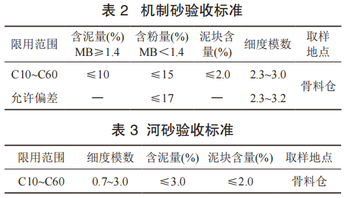

细骨料人工机制砂根据《建设用砂》GB/T 146852022检测验收标准见表
细骨料河砂根据《建设用砂》GB/T 14685-2022检测验收标准见表

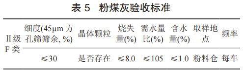

粉煤灰要求:)生产部负责资料信息核对、粉煤灰的储存和上锁管理。)正规大厂,质量稳定,市场知名品牌。)筛分后通过显微镜观察有晶体颗粒,可初步判断磨细灰或风选灰、烧失量高低。
粉煤灰根据《用于水泥和混凝土中的粉煤灰》GB/T 15962017检测验收标准见表

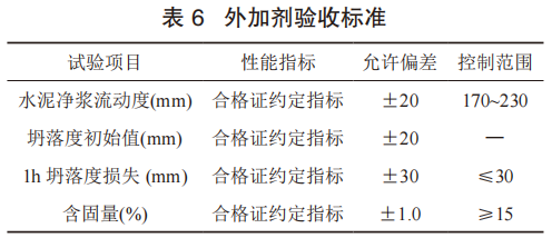

外加剂要求:)生产部负责资料信息核对、外加剂的储存和上锁管理。)正规大厂,质量稳定,市场知名品牌。)试验室负责入厂每车入场验收和检测。
外加剂根据《混凝土外加剂》GB 80762008检测验收标准见表

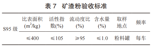

矿渣粉根据《用于水泥、砂浆和混凝土中的粒化高炉矿渣粉》GB/T 180462017检测验收标准见表

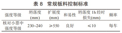

因重庆市永川区市场环境、原材料因素和施工因素影响,我司常规混凝土坍落度等级为S5、混凝土的拌合物扩展度等级为F5以上等级,且具有良好的和易性。
常规板料根据《普通混凝土拌合物性能试验方法标准》GBT 500802016控制标准见表
当检测结果显示异常时,应及时调整配合比,并加大取样观察频率。
若客户需要楼梯料、斜坡、浇筑大体积混凝土时应根据情况适当降低混凝土出厂坍落度。

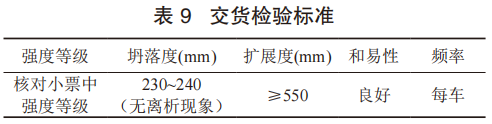

2.3.2混凝土交货检验项目和指标
常规板料现场施工人员和前场工长验收内容见表
技术员应与前场工长、泵工、施工人员、驾驶员实时保持有效沟通,减少因异常混凝土浇筑到作业面而造成混凝土质量事故的发生。同时在开盘前技术员和前场工人因对现场施工环境条件、施工方法、作业面基础条件和养护方式提出意见和保留相关证据,从而减少混凝土混凝土开裂事故发生和相应的纠纷。
