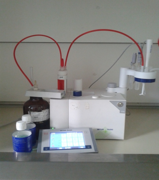

2. 酸值:绝缘寿命的 “预警器”
酸值反映了变压器油中酸性物质的含量。新的长城变压器油酸值极低,近乎中性。然而,在长期使用过程中,受氧化等因素影响,油中的酸性物质会逐渐增加。酸值升高会加速绝缘材料的老化,降低绝缘性能,还可能对变压器的金属部件产生腐蚀作用。因此,定期检测酸值至关重要。一旦酸值超过规定标准,就需要对油进行净化或更换,以保证变压器的正常运行。
METTLER TOLEDO T70自动电位滴定仪

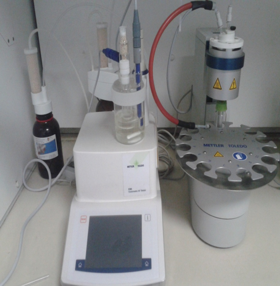

3. 水分:绝缘性能的 “隐形杀手”
水分是影响变压器油绝缘性能的关键因素之一。长城变压器油在生产过程中对水分含量进行了严格控制,但在运输、储存和使用过程中,仍有可能因环境因素混入水分。即使是微量的水分,也会显著降低油的绝缘性能,增加局部放电和击穿的风险。所以,在使用前和运行过程中,都要定期检测油中的水分含量。若水分超标,可通过真空滤油机等设备进行脱水处理,确保油品质量。
Mettler-Toledo C30水分测定仪
