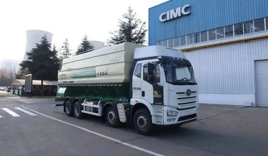

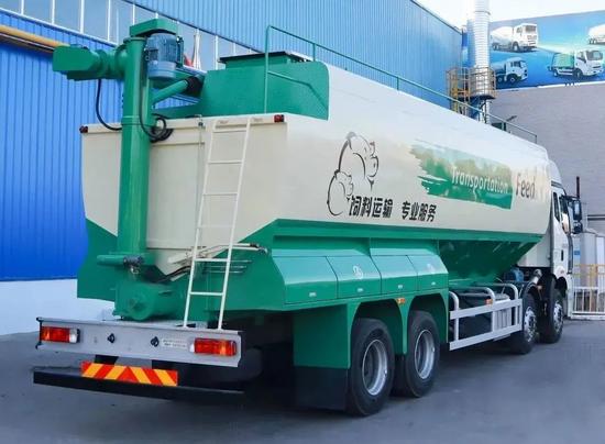

呜呜呜,可算遇到救星了!自从主人用凌宇畜禽饲料车给“俺们”运口粮,别提多幸福了,天天都能吃上新鲜的饲料,“俺”长了不少肉。但是前两天,“俺”看见主人愁眉苦脸的站在车辆旁,发现“大盒子”的“管子”不能正常升起,里面的饲料倒不出来了,咋办,“俺”不想饿肚子!
别慌别慌,听你的描述,应该是举升绞龙发生了故障,不能举升了!
凌宇散装
饲料运输车
佩奇
天呐,要是修不好咋整?主人为了“俺们”老辛苦了,每天天不亮就出发,一车一车的运饲料,好不容易稳定下来,帮帮主人吧,“凌宇”哥哥!
这点你放心,“我”一定会帮你们解决的!当发现绞龙不能举升时,应该及时检查液压电机情况,如果发现液压油泵没启动或液压阀卡死,建议清洁液压阀并更换液压油进行排除!
凌宇散装
饲料运输车
佩奇
照你说的做了,可是主人说液压油泵还是没启动呀!
考虑到天气变冷,建议你的主人检查下是否未更换液压油牌号!车辆在出厂时,液压系统使用的液压油为标准用油,建议咱们用一段时间后进行更换,夏季是HM46,冬季的话则是HV46,对了,记得一定要添加到规定刻度线哦!
凌宇散装
饲料运输车
佩奇
动了!动了!主人说他清理了下液压阀,然后加入新的HV46液压油就好了,真管用!
嘿嘿,那就好!既然来了,我把其他可能遇到的故障和排除办法、保养方式也告诉你吧!常见的故障除了刚才你遇到的,还有以下几种:
凌宇散装
饲料运输车
1、电机不转动:此时应检查电源是否接通,是否达到380V电压;可调整断相与相序中的保护范围;检查电机有无损坏;电控器件有无损坏或接触不良。
2、绞龙卡死:发现绞龙内卡死时,首先应该打开绞龙尾端检修口,在检修模式下绞龙反转,清除绞龙内堵塞物料;绞龙内发现有异物时,清除绞龙内异物;如果发现皮带磨损、张紧不足时,可以通过调整皮带张紧力或者更换皮带来解决。
3、电机无力:可能存在电压过低、电压欠相、交流接触器接触不良、电机损坏等情况,可按照相关具体表现依次进行排除。
凌宇散装
饲料运输车
佩奇
哇,太贴心啦!“俺”替主人谢谢你!
还有呢,车辆绞龙运转部件必须定期加注润滑脂,让其处于润滑状态。作为卸料时的关键运转部件,绞龙部分如果出现抱死故障,会大大影响卸料效率,平日出发前切记一定要查看绞龙的状态是否正常,然后定期加注润滑脂。
车辆行驶时,必须养成良好的习惯,卸料完成后及时将升降绞龙归位,以免在行进中发生碰撞、重心偏移等危险情况;大梁紧固螺栓及其他紧固件需要经常检查,若有松动要紧固牢靠。
虽然你主人平时很忙,但是再忙也一定不能忽视这些细节!车辆如果出现故障,不仅耽误工况,更会影响到个人安全!
凌宇散装
饲料运输车
佩奇
嗯嗯!收到!“俺”一定提醒主人,让他千万注意!凌宇太可靠啦!
