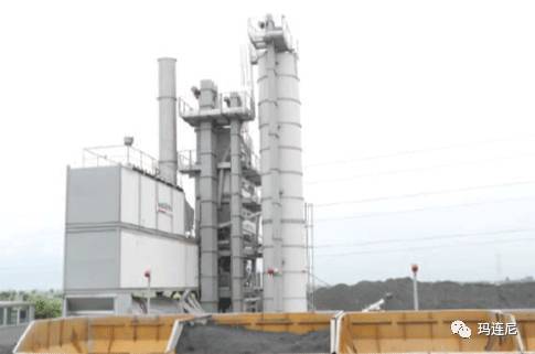

按照目前中国环保政策,重油由于味道大,对人体及环境危害强,已经不符合现在的环保要求,大部分生产现场已使用天然气作为燃料的搅拌站。旧的搅拌站想要符合环保标准进行生产,使用环保燃料,首先应该对燃烧器进行改造。
重油燃烧器改造为油气两用燃烧器
玛连尼在国内使用CBS厂商提供的标准化改装组件,可以通过螺栓连接的方式轻松地将燃油燃烧器改装成为油气两用燃烧器,并且对现有设备的性能没有任何影响。改造以后的油气两用燃烧器,燃料将以天然气为主,重(轻)油为辅。在使用中,可以非常方便地切换两种燃料。
CBS厂商提供的天然气、重油(轻油)两用燃烧器已经由玛连尼(中国)成功地应用在国内市场,反应良好,在使用的经济性、故障率及环保数据上,都比重油燃烧器具有更加明显的优势。
