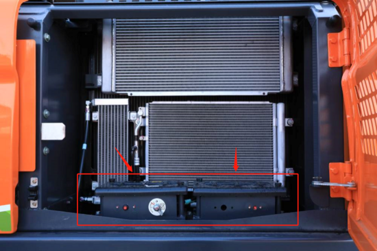

1.检查发动机舱
秋季风大,灰尘、落叶多
对于发动机舱内的油土树叶
需及时进行吹扫
保持整机整洁降低损耗
或在发动机处于冷态时
用水枪由内向外冲洗
控制水压和冲洗角度
并尽量避开电器接插件

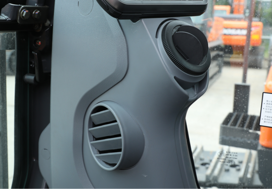

4.空调保养
随着气温慢慢变低
部分地区作业会感受到寒冷
要想温暖的环境下安全作业
应提前检查暖风管路及相关阀门开关
及相关风道和出风口
确保空调给力
作业更加惬意
