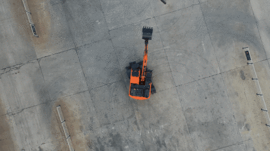

而在日常作业中
挖机则是在众多大型机械里
少见的可以无限360°回转的设备
甭管大小
都可以360度无死角旋转
且线路不缠、自己不晕
这又是怎么做到的呢?

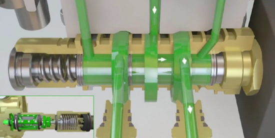

这都是“中央回转接头的功劳”
中央回转接头由壳体和芯轴组成
壳体安装在车体上半部分
而芯轴则安装在车体的下半部分
将相对固定部件和旋转液压部件连接
避免了旋转运动时发生管路缠绕
挖掘机车体上下部做相对回转运动
通过液压管路来传输动力
液压油从壳体进入
通过环形油道设计
由芯轴垂直孔供给行走马达
从而实现圆周范围内
可以任意转向及连续回转

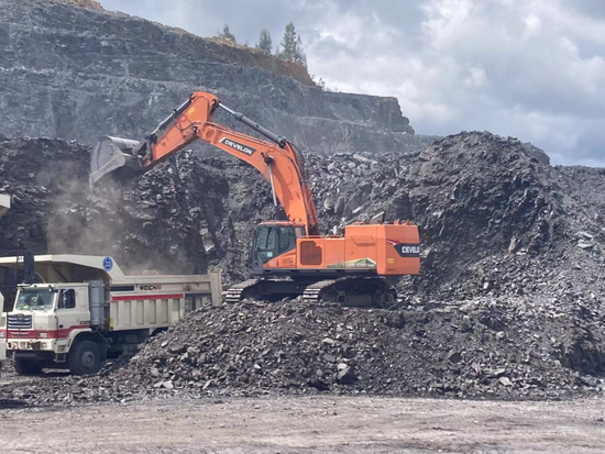

中央回转接头
经过精密的制造和精细的安装调试
确保每个齿轮都能够准确无误地咬合
轴承能够灵活自如地转动
确保挖机可以在不移动下部体的情况下
上部体可自如作业
