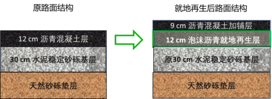

方案实施前,对原有路面进行了详细的路况调查,结合原有路面结构与病害情况,基于交通量与弯沉反算结果,最终决定采取如下方案对原有路面进行维修:

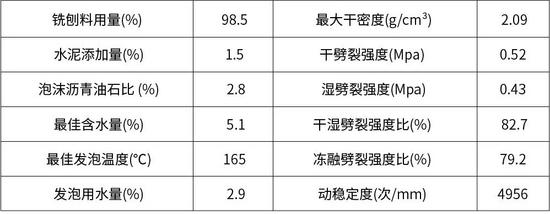

施工前,对原有路面材料进行了代表性取样,并委托相关单位进行了室内配合比设计,设计结果如下。根据实验结果可知,混合料性能完全满足规范要求。

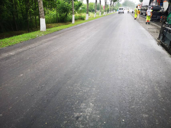

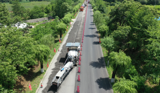

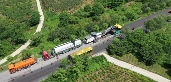

此次泡沫沥青就地冷再生施工,采用了维特根 W 380 CR 基于同步摊铺的泡沫沥青就地冷再生技术进行实施。在工地现场,维特根 W 380 CR 就地冷再生车队一字排开,高效作业。

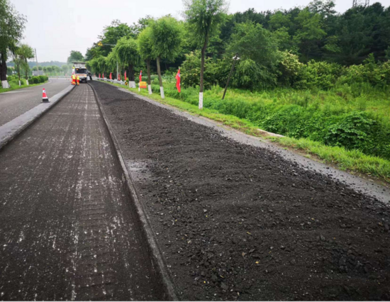

为了满足半幅通车半幅施工的需求,需要对半幅 5.75 米宽度范围内的混合料进行一次再生,所以施工单位辽宁大通公路工程有限公司事先用维特根 2 米铣刨机沿纵向对部分路面进行预铣刨作业,铣刨料直接就地放置于再生机的 3.8 米作业宽度内,以便于再生机对 5.75 米范围内的所有材料进行一次再生。

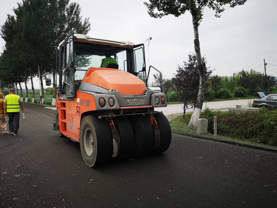

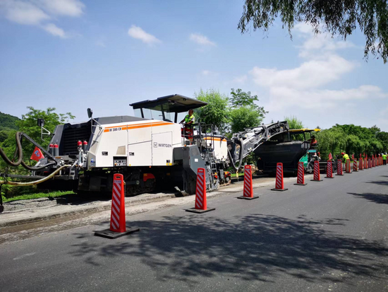

随后,W 380 CR 在对旧沥青路面进行铣刨破碎的同时,精准添加相应比例的水与泡沫沥青,并与事先撒布的水泥同步拌合,生成新的泡沫沥青冷再生混合料,并传输至紧随其后的福格勒摊铺机料斗中,由摊铺机直接进行回铺,之后由全套悍马压路机对再生材料进行压实,整个过程高效顺畅,保证了施工质量和效率。

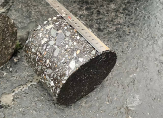

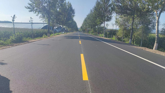

技术人员对现场压实后的路面采用灌砂法检测压实度,检测结果均符合施工要求。碾压完成后,在混合料表面撒布粘层油后马上开放交通,对交通影响减小至低程度,开放交通后 3 天则取出完整密实芯样。
在施工中,维特根 W 380 CR 优势明显,能够一次性再生半幅宽度的路面,施工效率极高,节约工期约 50%,大大降低了施工期间的交通影响。同时,W 380 CR 作业时采用下切工艺,提高了铣刨材料的级配均匀性,再生宽度范围内的材料在横向进行了交叉混合,在纵向则有着超过 25 米的动态混合,显著消除了路面材料的离散性。
