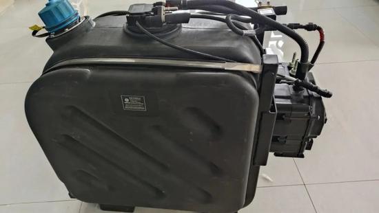

关于尿素箱
尿素箱的作用是储存输送尿素溶液,使之与尾气反应后减少NOx的产生。尿素箱的使用保养需要注意以下几点:
01. 请务必使用满足GB29518标准的尿素溶液(32.5%±0.7%),推荐使用原厂尿素。
02. 尿素传感器会报警并记录尿素使用情况,低液位时会限制发动机扭矩。
03. 使用不合格的尿素会堵塞尿素喷嘴,磨损尿素泵,引起尿素结晶。
04. 及时更换尿素滤芯,定期清洗尿素箱和尿素泵,保证系统清洁度。
