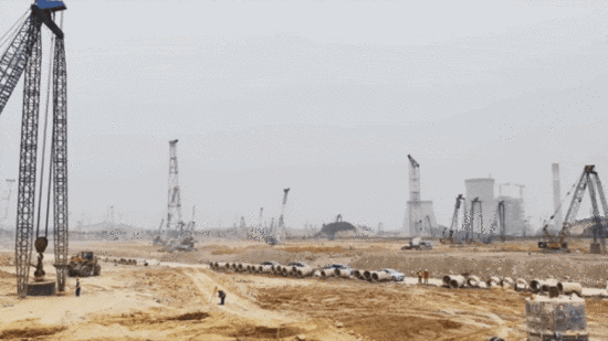

经过近3个月的紧张施工,中国石油广西石化炼化一体化转型升级项目,高能级施工区域的3200个点位,全部夯击完成。
强夯施工是项目进入正式施工前的地基预处理工程,通过利用大型强夯机将重锤从高处落下,对地基土进行强力夯实,改变地基土的孔隙分布,以迅速提高地基的承载力,减小沉降。高能级意味着高标准、严要求。

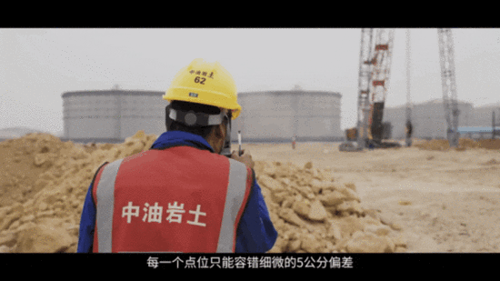

广东中恒重基实业有限公司工程师童元林说:“我们必须要保证我们施工区域是在我们设计的位置,不能跑偏,如果跑偏12000打到15000,将来对后期建筑物沉降会有影响。”

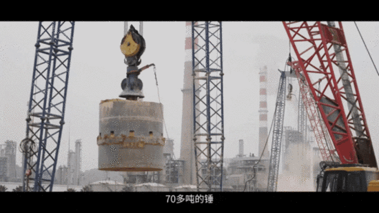

每一锤夯击不仅要依照严格的参数指标进行施工,更要历经反复丈量、锤打。当夯沉量、夯击数符合设计要求,并满足最终设计规范的停锤标准时,夯坑方可成形。
童元林介绍:“15000能级的夯击,我们第一次立尺要测原始地面标高,司机开始夯击作业,前几次回填控制在二分之一,当我们发现沉降量小,逐渐减少填料次数,最后一次填满坑或三分之二,看最后两击是否达到收锤标准和夯坑深度,当这两个点同时都达到了,就合格了。”

广东中恒重基实业有限公司项目经理唐卓说:“现在标段3有15台设备,具备15000能级的有十台,5台只能施工8000及以下能级。三一SCC1350HD可以施工到15000~18000,单杆达到18000能级。SCC1500HD也是一样的,性能非常强。”
