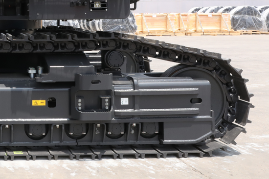

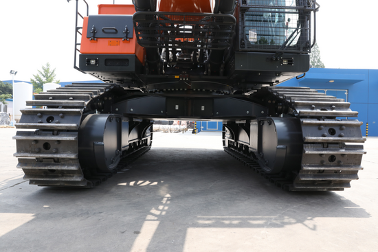

1. 及时清理杂物
工地啥都有,杂物尤其多
履带常在工地行走
一些石块、杂草、塑料袋等物品
很容易塞进履带之中
如不能及时清理干净
杂物就有可能伴随履带转动
被压缩进引导轮、驱动轮和履带之间
会迫使履带拉伸
时间一久就容易导致履带断裂

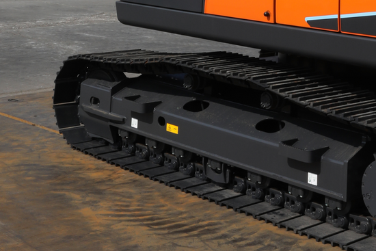

2. 合适地点停放
挖机不工作时
不要草草随便一停了事
停放时应尽量选取平整、坚实地面
避免一些凹凸地面停机时
受力不均所导致的履带受损

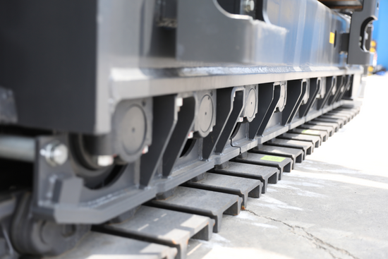

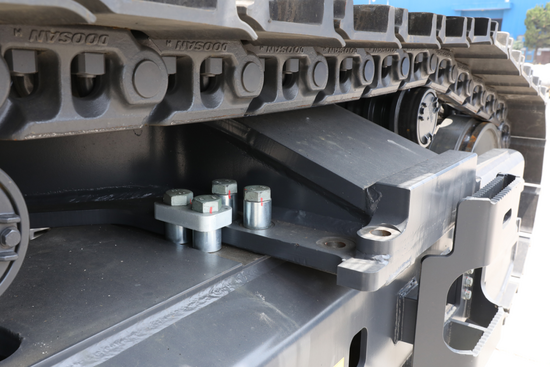

3. 适度调整松紧
要想达到良好作业性能
履带松紧度也很重要
过紧则会增加能耗和履带磨损
可谓过犹不及
过松则会导致履带滑动、卡壳
影响挖机工作效率

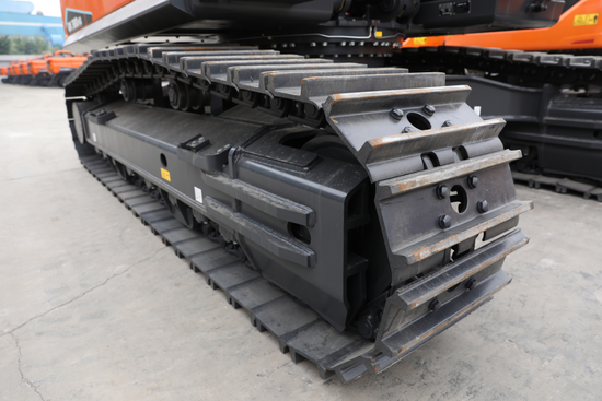

4. 寿命到期更换
挖机履带也有使用寿命
在挖机使用过程中
一旦发现履带老化、断裂的情况
以及轴承、齿轮等部件受损
千万不要“对付”
及时更换新的部件
才能确保挖机安全和高效作业
5. 做好防锈处理
挖机若长时间停放
履带就容易产生锈迹
会对履带造成侵蚀
锈迹多且严重的话
还会影响挖机的正常作业与使用
所以在雨季或不繁忙时
需要较长时间停用之前
要对履带进行防锈处理
以便“王者归来”时依然高效
