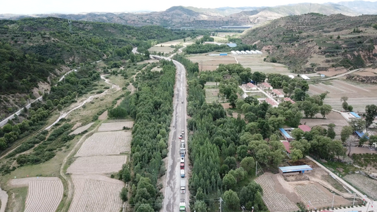

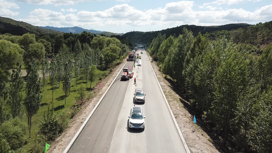

山西忻州长城板块旅游公路静乐县杜家村~静乐县城公路改造工程,全长 34.519 km。道路串联起了天柱山与万华山、芦芽山、万年冰洞等景区,形成一条精品旅游路线。
近期,项目通过成功应用了维特根 W 380 CR 基于同步摊铺的高性能就地冷再生技术,为这条景区连接线绿色低碳、高效地实现了修复,施工过程对环境友好的同时还经济高效地恢复了路面性能。这也是忻州市第一次大规模应用此高性能低碳技术,这将为今后的国省干线公路维修项目开辟新的结构形式与养护方案提供良好的借鉴。

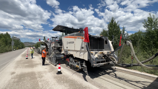

W 380 CR 冷再生应用适用场景广泛。在这一项目中,针对部分基层病害严重(弯沉较大)的路段,维特根 W 380 CR 冷再生机对原路面面层与水泥稳定碎石基层进行了 20 cm 的水泥就地冷再生。
水泥就地冷再生作业期间,施工只占用 1 条车道,其余车道不影响道路通行。再生后的基层,经过悍马双钢轮、单钢轮和轮胎压路机的初压、复压和终压后形成了稳定的结构层,大大提高了基层的承载能力。

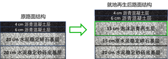

对另一标段基层病害较轻的路段,W 380 CR 冷再生车队实施了泡沫沥青冷再生。具体道路改造方式 W 380 CR 对部分水泥稳定碎石基层及已经损坏的旧沥青混凝土下面层和上面层进行冷再生,形成 15 cm 高性能的泡沫沥青再生层。其上再罩以新的沥青混凝土面层,最终完成对整个道路的改造。

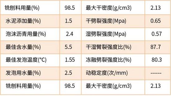

施工前,项目方对原有路面材料进行了代表性取样,并委托相关单位进行了室内配合比设计。根据实验结果可知,混合料性能完全满足规范要求。

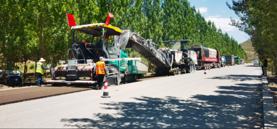

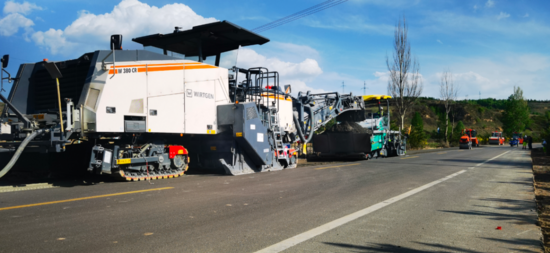

维特根 W 380 CR 对原有路面进行切削铣刨并且完成泡沫沥青和水泥的添加拌合,以此形成新的冷再生混合料

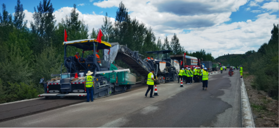

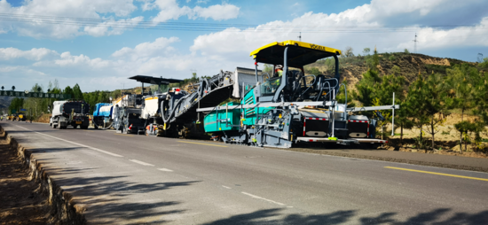

W 380 CR将新的泡沫沥青冷再生混合料输送至福格勒超级 1880 -3 Li 料斗,由福格勒摊铺机进行回铺

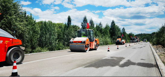

跟随在福格勒摊铺机后的悍马全液压单钢轮压路机 HC 228i D 对再生材料进行初压,悍马振荡双钢轮 HD 148i VO 进行复压,而悍马轮胎式压路机 HP 280 完成终压,最终达到设定的压实度,形成了平整密实的泡沫沥青冷再生层

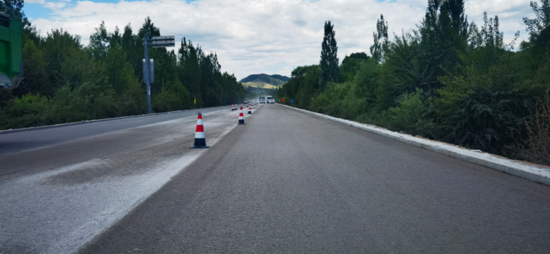

完成冷再生后的泡沫沥青冷再生层,材料均匀具有良好级配,表面平整致密
