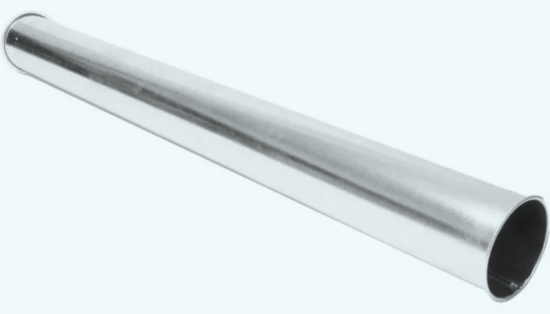

1. 散口罩在所有集尘罩配置中非常常见,且成本很低。它仅仅是一根直通产尘点的开放管道。这种方法的集尘罩设计再简单不过了。
散口罩虽然非常易于生产,但是在产生粉尘时,收集污染物方面的效能极差。这种集尘罩配置不只从罩开口前端抽出空气,还会从后方抽出空气,导致效率低下。这种配置还会产生高强度的湍流,导致能源流失剧增,并可能需要更大的风机。就操作总成本而言,选择此种集尘罩配置并不理想。

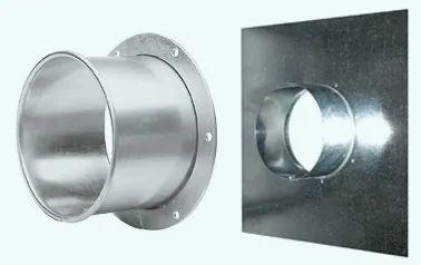

2. 法兰罩相对简单,建造成本低,增加一个法兰便可改进散口设计。由于空气/能源通常仅用于收集开放管道前方区域的粉尘,所以法兰罩能够提供更好的性能。
法兰的添加将集尘罩设计关注点放在集尘罩性能上,减少了维持设施清洁所需的气流量。同时,也改善了员工工作环境的空气质量。法兰的形状不一定为圆形,也可为方形甚至是三角形,只要以此形状能够发挥更好的性能,聚集空气,使其从前方进入集尘罩即可。法兰罩仍存在过度湍流的问题,因此,我们探索改善设计的方法,以期减轻这种情况。

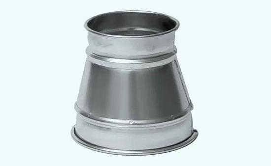

3. 锥形罩使集尘罩性能得以进一步改善。考虑采用带有矩形法兰的圆形管道。如果我们向前折叠法兰边缘,并连接其侧边,则可制造出一种将空气直接引入管道的锥形漏斗。
这种锥形漏斗减缓了空气进入集尘罩的速度,使其比进入散口罩或法兰罩更加平缓,减弱了当空气进入集尘罩后端管道时产生的湍流。这种更加平缓的送气方式可节省能源,减少风机的运行成本,在集尘罩建造成本的节省方面实现长期性小幅增长。将法兰再次引入集尘罩表面重申了对集尘罩效率的关注,同时,此举也减少了气体总流量。同时,还为资本设备实现更小的管道、更小的除尘器和更低的风机功率创造了同等节省机会。

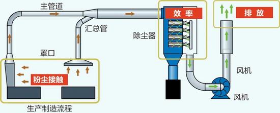

此刻让我们将目光聚集到关键设计因素:总体拥有成本。现在您了解到集尘罩设计如何更好地通过减少管理粉尘所需的总气流量来帮助您降低运行成本。这意味着您可以考虑使用更小的管道、更小的除尘器和更小的风机,从而在这三大高价物品上节约成本。
现在考虑一下运行风机和除尘器的成本。随着湍流和总气流量的减少,显然,运行系统所需的功率也随之减少。并且如果您减少设施中排出的空气,则对补充空气的需求就会降低,从而减少HVAC(Heating,Ventilation and Air conditioning)暖通空调系统的过滤。产品的使用寿命有多长?十年?二十年?这将对您的电力和压缩空气年均成本造成怎样的影响?您可以看到,在简单的系统部件中发生的细小改变将如何对总体拥有成本产生巨大的效应。
