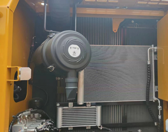

一防高温
热系统维护好
高温报警是挖掘机在夏季经常遇到的问题之一。炎热的天气会使高速运转的发动机及液压系统变得更热。而一旦出现过热的情况,不仅会使工作效率大打折扣,还会对机器造成损伤。夏季高温环境施工,第一个要注意的点就是:避免过长时间工作,并及时给机器降温。如果机器有异响、动作迟缓等情况,需立即停机检查!
防冻液别忘记加
不要被防冻液的名字欺骗了,防冻液可不仅仅是在冬季使用!高沸点的特性,可以让它在炎热的夏天有效防止冷却水沸腾,对于日常使用非常重要。所以,如果不想让你心爱的挖机“发烧”,就要及时检查防冻液是否需要更换或者添加。并且一定要更换指定的专业防冻液,更不可不同品牌混合使用,否则会腐蚀或堵塞整个发动机散热系统,得不偿失!

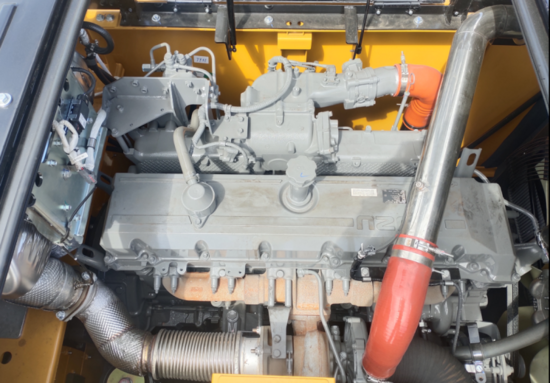

二防自燃
定期检查发动机(增压器、排气管、消音器等高温部件)、油路和电气系统。如若发现老化、泄漏或可燃杂物,请立刻更换或清理。
适当控制工作时间,避免长时间的工作,使机器温度过高。非工作时间尽可能将设备停到阴凉处,防止暴晒。
养成良好的工作习惯,不在挖掘机附近吸烟,杜绝一切明火。每天清理驾驶室,避免杂物堆积,严禁放置易燃易爆品在驾驶室。
